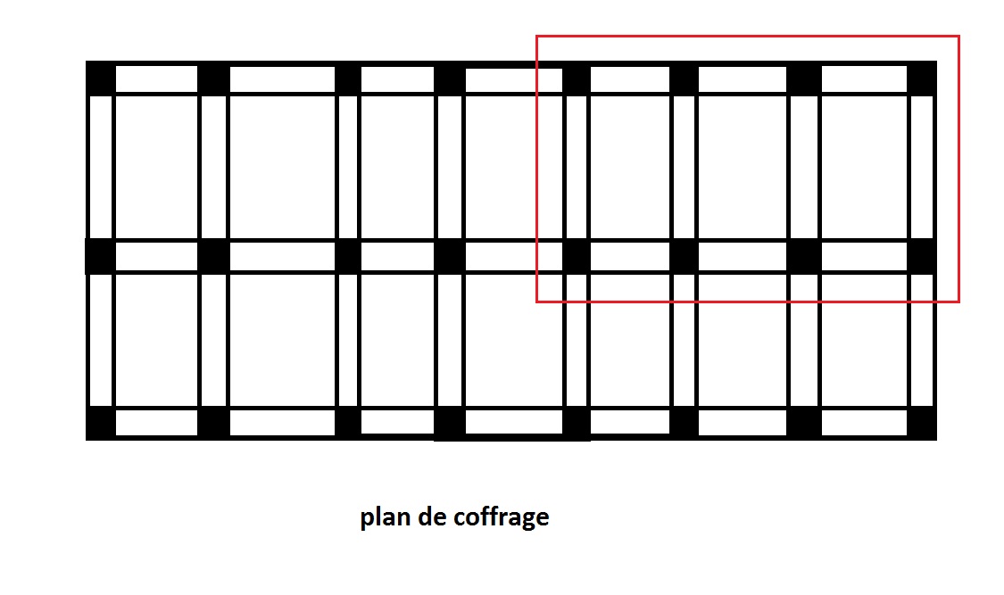

malik847 Posté(e) le 10 janvier 2016 Signaler Partager Posté(e) le 10 janvier 2016 salam.. Svp c'est un peu urgent,sur un bloc que vous trouverai le plan ci-joint,6 amorces poteaux parmis 24 en total ont été coulés avec un espacement important des cadres sur la partie superieure (sous poutre du niveau 0),entre 30 et 40cm,et tout le reste des cadres sont espacés de 10 cm.la section du beton est de 60cm carré,ferraillage 12 barre de T20 et cadre en T10 information complementaire: il y a un voile périphérique de 20cm,et fondation type radier(boite rigide) je me suis aperçu lors du coulage que le niveau de coulage a été augmenté, j'ai corrigé le restant des poteaux et les 6 concernés était deja coulés mnt le coffrage de la dalle du niveau 0 est presque fini,et le bureau d'etude n'a emis aucun probleme,mais ça me parait grave je voudrait avoir vos avis si le voile perephirique reprend tout les effort en cas de sismicité ,ou est ce que je dois casser cette partie et ajouter des cadres et refaire tout le coffrage de ce coté la... Citer Lien vers le commentaire Partager sur d’autres sites More sharing options...
