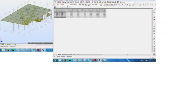

il s'agit d un bloc en BA,ou j ai modélisé la dalle creuse par un bardage,après j ai appliqué une liaison rigide a tous les noeuds appartenant au plancher !!
en fait, je voulais joindre une image de la structure et des déplacements trouvés, mais j arrive po chui nouveau ds le forum
je fais fichiers joints, importer l image, je recois le message:" la limite est dépassée, nbre de fichiers joints=0)
si tu peux me dire comment joindre le fichier,la discussion sera plus utile

c quelle version de robo tu utilise ? si c avant V20 n'oublie pas de sélectionner tout le plancher et l'asssigner comme bardage aprés ça tu fait t liaison rigide mais dans LE SENS EXACT X Y OU DANS LES DEUX SENS

concernant notre sujet, je travaille avec robot 2010, j ai défini la liaison rigide en bloquant Ux et Uy
on remarque que les noeuds qui ont le mm y (appartenant à l intersection du plancher avec une droite parallèle a X) , ont le mm Uy
et vis versa
