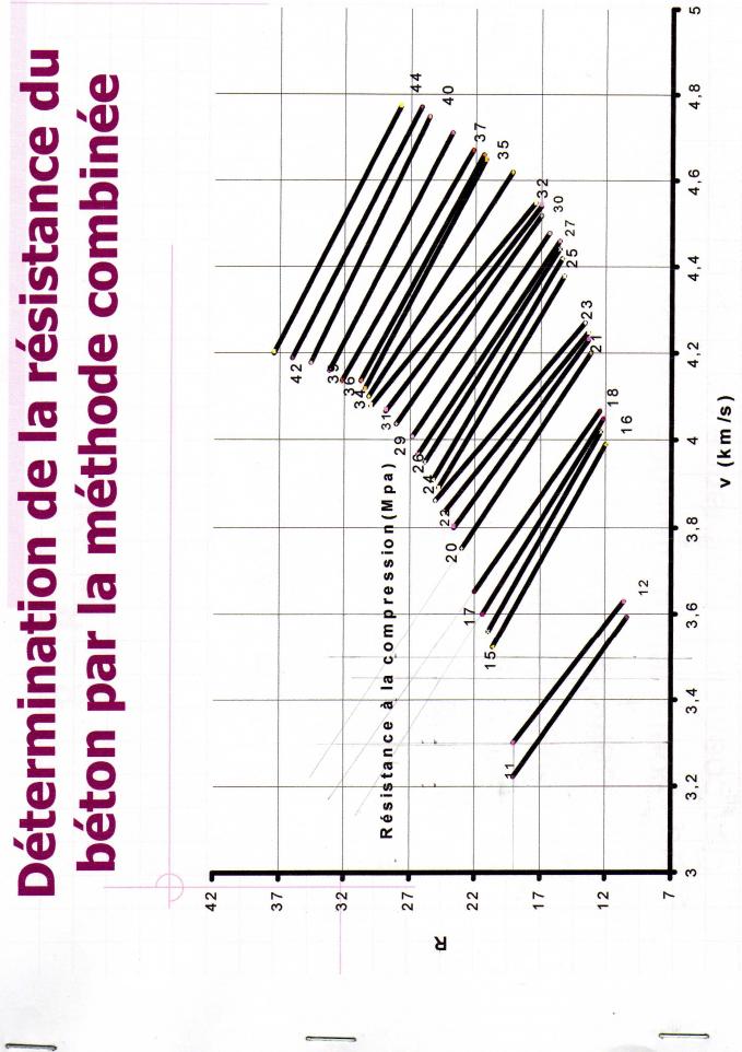

Bonjour;
je veux savoir comment correspondre les valeurs de l'ultrason avec ceux du sclerometre dans le cas ou l'intersection des deux projections ne traverse aucune droite des résistance.(voir tableau ci-dessous)
c.a.d est ce qu'on peut prolonger les droites des résistances des deux extrémités sup et inf.(par ex:trouver moi la resistace pour R=27 et t=3).
autre question :lorsque la valeur de t n'existe pas dans le tableau (par ex:t=2.7) comment procède-t-on.
