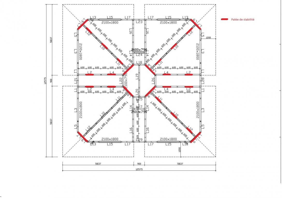

Je suis débutant et j'ai besoin qu'on m'oriente sur la marche à suivre pour la vérification au vent et au séisme d'une structure métallique légère en forme d'octogone simple rez de chaussée.

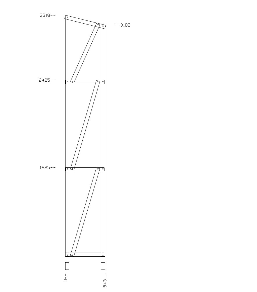

J'ai joins le plan de cette structure, les palées de contreventement y sont localisés, il y a également un document présentant une palée de contreventement type et un autre présentant un panneau de mur type.
Les profilés sont constitués de tôle d'acier pliée de 1.5 à 3.2mm. Nous sommes en zone 5 pour le vent (NV65) et en zone III pour le séisme (PS92). Et on suppose que la structure du plancher haut rez de chaussée est une diaphragme rigide qui répartit les charges horizontales dans les palées de contreventement.

Mon pauvre ami, tu ne sais pas encore ou tu mets les pieds.....
Demande un peu l'avis des bureaux de contrôle.....Veritas, Socotec, Apave....
tu vas très vite faire marche arrière et abandonner les éléments minces pour revenir aux pannes 'C' classiques !
Actuellement à la Réunion, il n'y a aucune structure en éléments minces agréée par un contrôleur.
Il existe bien des constructions existantes, mais uniquement pour des particuliers qui n'y connaissent rien en bâtiment
et qui se font rouler par des entrepreneurs véreux car on ne peux pas justifier par le calcul que ces constructions
résistent aux vents cycloniques....la norme CM66 n'est pas applicable pour les calculs des structures en éléments minces
et le DTU P 22-703 ne donne pas toutes les solutions....
Conclusion, on tourne en rond, même le CSTB en France tire le parapluie et ne se prononce pas!
Pour pouvoir construire ce type de maison, il faut aller en Australie ou en Afrique du sud ....LOL !
et.....je sais de quoi je parle !!
Bon courage quand même.
