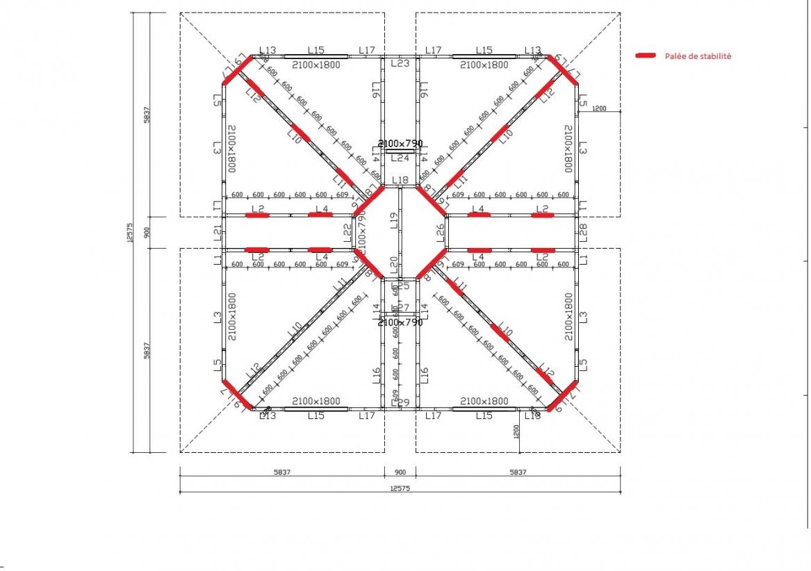

Je suis débutant et j'ai besoin qu'on m'oriente sur la marche à suivre pour la vérification au vent et au séisme d'une structure métallique légère en forme d'octogone simple rez de chaussée.

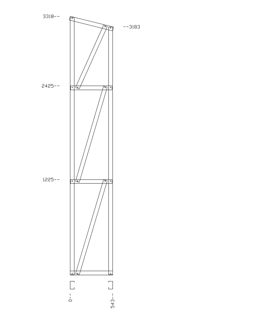

J'ai joint le plan de cette structure, les palées de contreventement y sont localisés, il y a également un document présentant une palée de contreventement type et un autre présentant un panneau de mur type.
Les profilés sont constitués de tôle d'acier pliée de 1.5 à 3.2mm. Nous sommes en zone 5 pour le vent (NV65) et en zone III pour le séisme (PS92). Et on suppose que la structure du plancher haut rez de chaussée est une diaphragme rigide qui répartit les charges horizontales dans les palées de contreventement.

avant tout de faire les différentes vérifications au vent et au séisme,pour des tôles pliées de 1,5mm,il faut appliquer la règlmentation concernant le calcul des éléments minces,voir DTU,les règles CM 1966 et additif 80,ne peuvent être appliquées
