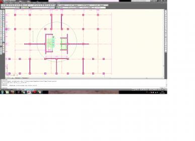

salut je prépare mon PFE et je bloque sur quelques détails que j'aimerai comprendre
le projet est une tour de R+15 avec un sous sol
les problèmes sont
1-le plancher du haut sous sol doit-il être fait en dalle pleine (c pas par rapport à la charge d'exploitation mais c'est par rapport à la rigidité importante des voiles périphérique)
2-entre le sous sol et le radier y'a t'il des avants poteaux et des voiles ?;
3-quelle type de plancher doit etre fait le bas sous sol, une plate forme,??
4-dans le cas ou il y'a une partie remblayé et une plate forme , est ce que la charge sera appliqué comme une charge uniformément repartie sur le radier ?
5- est-ce que au niveau du palier je dois opté pour une dalle pleine? mais est il possible qu'elle soit appuyé sur le voile de l'ascenseur et le voile des escaliers après l'avoir agrandit
