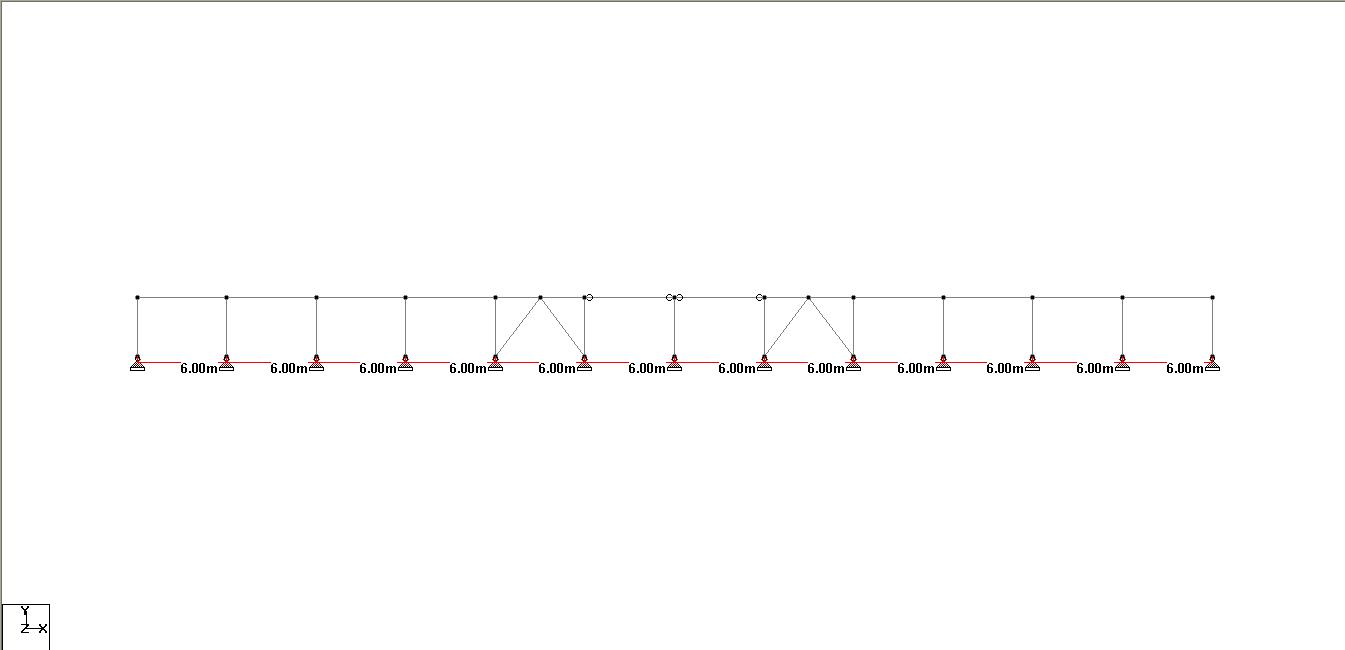

Bjr : Voila un p'tit schema de structure que je te propose
LA OU TU REMARQUERAS DES RELACHES SUR LES DEUX TRAVEES CENTRALES SONT DE TYPE (FX) C'est a dire que le mouvement seon l'axe longitudinale des deux poutres est libre (TROUS OBLONGS DANS L'ASSEMBLAGE).
COMME CELA TU EVITERAS DE METTRE UN JOINT DANS LA TOITURE
P.S : CETTE MANIERE DE FAIRE EST SOUVENT UTILISEE DANS LES PIPE-RACK (OU LES LONGUEURS SONT TRES GRANDE).
QUESTION : JE NE CONNAIS PAS LA HAUTEUR DE LA HALLE MAIS JE ME DIS QUE TU POURRAIS ESSAYER A TITRE D'EXMPLE UN IPE(450) AU LIEU DU HEA450 : CA TE FERA UN GAIN DE POIDS D'ACIER.
qu'en penses tu ?
