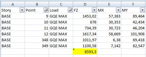

comment_109901
VOULEZ VOUS QUE JE T'ENVOI LE FICHIER DE CALCUL
IL EST EN ETABS
''''seulement l'effort normal N a besoin d'un section de : (2 x Fz/contrainte) = 18m2.'''''
j'ai pas compris qsq tu vuex dire
comment_109903
il y a 14 minutes, Boban Bob a dit :
IL EST EN ETABS
La section que tu as trouvée est logique "théoriquement"
comment_109905
Je pense qu'il vaut mieux se refferer au rapport geotechnique pour verifier si le laboratoire a deja divisé la contrainte de rupture par 2 ou 3 (ELU & ELS),  cela peut expliquer le résultat.
