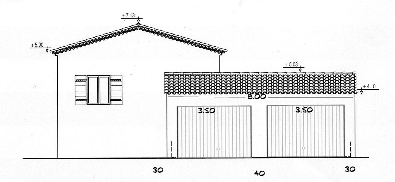

Bonjour à tous ,
Je suis en train de réaliser un garage avec deux portes d'une largeur de 3.50 m et d'une hauteur de 2.25 m. je souhaiterai faire l'encadrement de ces portes en béton armé car le reste du garage est en béton cellulaire et ne peut supporter une telle poutre.J'envisage de faire trois poteaux béton :deux sur les rives de 20 cm x 30 cm et un au centre de 20 cm x 40 cm. La poutre aura donc une longueur totale de 8 m et une largeur de 20 cm, la hauteur et à déterminer. cette poutre supportera les chevrons de la toiture ainsi que les liteaux et les tuiles canal (poids total estimé 50 kg/m2) la panne la plus proche est situé à 1.50 m derrière la poutre béton. La construction se situe dans les hautes alpes (05) à 650 m d'altitude.
Je souhaite donc connaitre la section de la poutre de 8 m sur trois appuis ainsi que le plan de ferraillage nécessaire et savoir si la section des poteaux est suffisante et quel est le ferraillage nécessaire
Merci de votre aide

comment_53470
tu peux prendre les dimensions tranversales suivantes pour ta poutre de 8m de longueur totale et à 2 travées de chacune 4m; base de la poutre=20cm;hauteur=40cm et j'ai essayé de calculer ta poutre manuellement avec tes données tu pourra disposer 3 barres d'aciers de 12mm de diamètre de nuance S400 cad limite élastique=40N/mm² cad armatures inférieures,et 2 barres de 12mm de diamètre de nuance S400 dans la partie supérieure et comme armature transversale tu peux utiliser des cadres en barres de 8mm de nuance S400 avec un espacement de 20cm;et les caractéristiques du béton est C25 cad la résistance à 28 jours=25Mpa;la séction tes colonnes sont énormémént suffisantes tu pourra disposer une armature minimale meme 6 barres d'aciers de diamètre 10mm de nuance S400 et armature transversale en barre de 8mm espacé de 15cm nuance S400

comment_53558
Bonjour à tous, merci de vos interventions
Concernant la neige, J'ai pris en compte ce facteur et on peut estimer les charges dues à la neige à 1.5 kN/m2 (L'année passée 80cm de neige en un jour! ).
J'ai fait une estimations des charges sur la poutre, je ne sais pas si c'est bien correct voici mes résultats:
La panne la plus proche se trouve à 1.50 m de la poutre, donc la poutre béton reprend les charges du toit sur la moitié de cette distance soit 0.75 m, plus une dépassée de toiture de 0.25 m soit un total de 1 m. Donc pour chaque mètre linéaire de poutre, la poutre béton reprend les charges de 1 m2 de toiture.
Les charges de la toiture pour 1 m2 sont :
tuiles : 45kg soit 0.45 kN
chevrons et liteaux : 5 kg soit 0.05 kN
neiges : 150 kg soit 1.50 kN
Total : 200 kg soit 2.00 kN
Donc la poutre reprend les charges de toiture + neige à la hauteur de 2.00 kN/m
Est ce cela ?
comment_53639
bonjour Mattz, pour tes hypothèses j'ai quelques observations à faire:
1)c'est mieux d'utiliser la norme sur la neige en lieu et place des données d'année passé puisque la valeur de la surcharge de la neige est fonction de la zone pour le quel le batiment sera érigé cad(zone 1A,1B,2A,2B etc) et aussi de la position du votre site cad l'altitude du site alors en appliquant la norme la valeur que tu as pris est inférieur par rapport à la valeur calculé d'après les considérations des éléménts cité ci-haut(cad la norme)
2) tu as deux natures des charges cad les charges permanentes et les surcharges d'exploitation et je ne sais pas quelle combinaison que tu as fait peut etre ELS or la verification de ELU est aussi plus importante pour ta structure
3) en faisant l'évaluation des charges cad la descente des charges sur la panne il faut aussi considérer le vent qui se décompose en 2 composante sur la panne cad une composante normale à l'axe de la panne et l'autre tangentielle à l'axe de ta panne puisque la panne est sollicité en fléxion déviée épuis tu n'a pas aussi pris le poids propre de ta poutre
comment_53667
1) Classe de neige C1 => pn0 = 55DaN/m²
Altitude 650m => charge de neige =122.5 DaN/m²
=> OK
2) La combinaison calculée est : 1.35G + 1.5Q + S soit ELU
3) L'effort de vent horizontal sur une surface de reprise de 1m²/ml est négligeable, pas de flexion déviée à envisager
4) Le poids propre de l'élément est pris en compte
