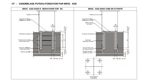

Dans le cadre de ce type de scellement, je me pose une question sur les deux schémas en pièces jointe.
Pourquoi n'assure t-on pas le recouvrement des tubes creux et aciers semelle, comme dans le cas de forage avec réservations
merci
