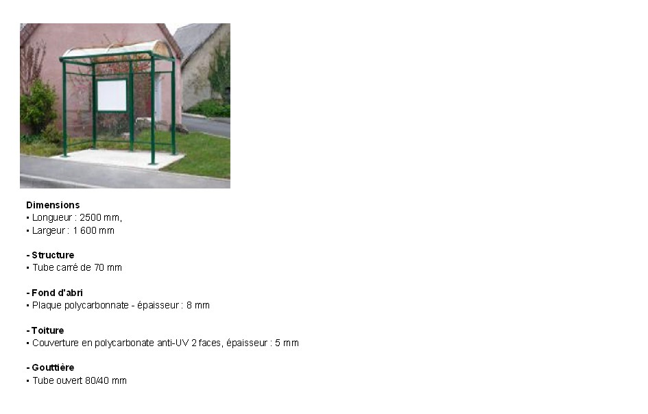

j'aimerau bien savoir les etapes a suivre pour calculer un abris de bus :
* poteau
* toiture
* resistance du vitrage
je joint une photos avec dimension
c'est urgent
merci d'avance

slm
pour le calcul vitrage voir DTU39 pour la structure tu fait le chargement du vent sur une structure métallique.
simple remarque ; je pense que l'abris est joli mais pas pratique puisqu'en été c'est la misère , ils faut penser au vitrage teinté...
