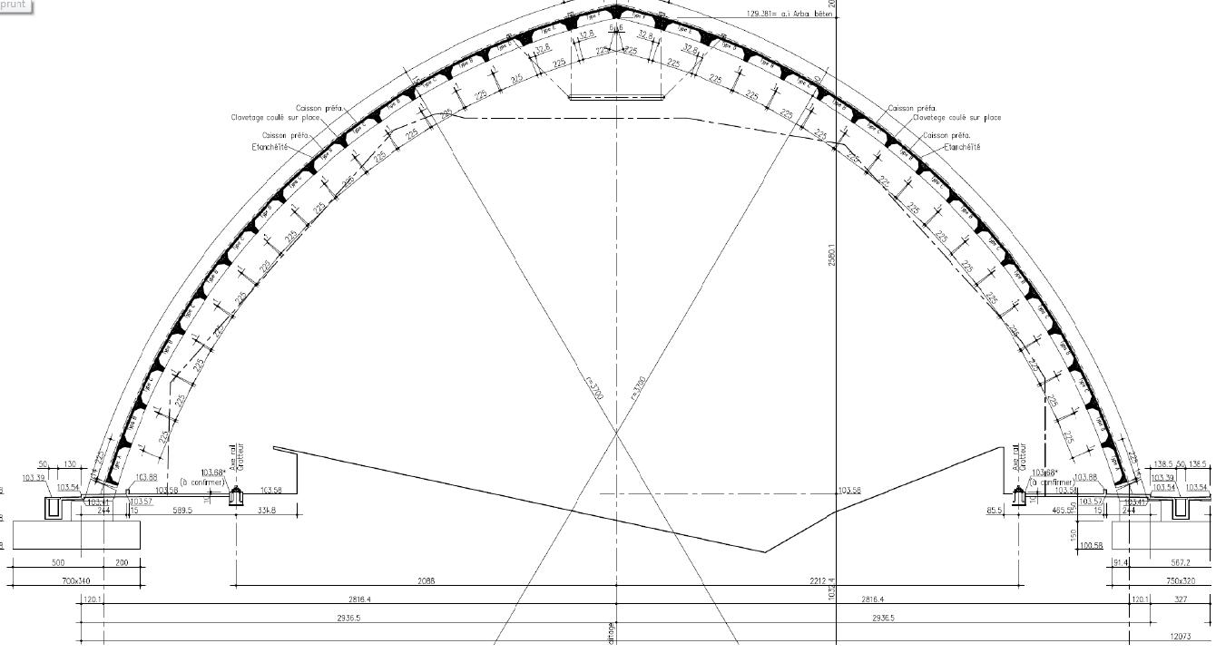

je suis sur une petite affaire de 2hangars de stockage de 56m x370m et hauteur de 27m
que je doit vérifier !! et la répartitions est comme suite des trame de 9.50m en béton et 5.5m en couverture légére
donc on aura des poutres en BA en demi arc de 40.8m!!!! de hauteur de 1.50m
est il possible de concevoir ce genre d'ouvrage avec du béton B40 ???
