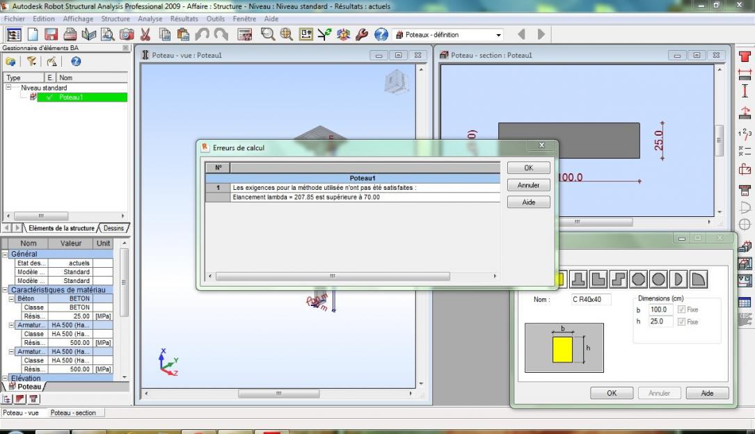

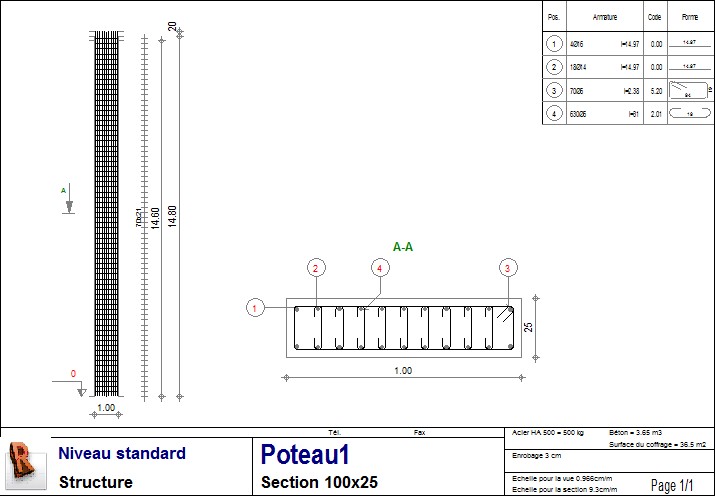

je dois calculer un poteau B.A de hauteur 15m la section du poteau fait 100x25cm il y'a une charge descendante de 15T
je fais le calcul sur arche poteau j'arrive à trouver un ferraillage (voir fichier ci joint), arche utilise la méthode d'itération pour déterminer le ferraillage.
par contre je vais le même poteau sur robot , là j'ai un message d'erreur en disant que la méthode utilisée n'est pas la la bonne car eo<h.
Je voudrais donc savoir si quelqu'un a une doc pour calculer les poteaux de grande hauteur je voudrais vérifier le résultat à la main pour voir si arche est fiable.

  • Je crois qu'il faut verifier le flambement dans le sens transversal, et un poteau de 25*100 est un voile h>4*e.
comment_57338
à acisse Je pense que ton résultat sur robot n'est pas bon car tu as un message d'erreur te disant que les exigences de la méthode utilisée n'est pas satisfaite.
à bouktit donc tu veux dire que ce poteau doit être calculé comme un voile?, je ne suis pas du même avis que toi. je recherche une méthode manuelle pour verifier les résultats. Je crois que Arche doit utiliser la méthode de faesel je ne suis pas sure, mais il ya personne qui a la doc pour calculer les POTEAUX de grande hauteur?
BJR , JE SUIS DU MEM AVIS QUE NOTRE AMI BOUKTIT ( LE POTEAU DE 100 x 25) EST CONSIDERE COMME UN VOILE SELON LA REGLEMENTATION ( H >= 4 x a).
EN PLUS VOUS DITES QUE LA CHARGE QUE RECOIT CE "POTEAU" EST DE 15 T , QUESTION EST CE QUE LE POIDS PROPRE EST COMPRIS DANS CES 15T (LE POIDS PROPRE FAIT DANS LES 9.00 T), JE PENSE QUE C'EST UN TRUC DECORATIF ????

OUI KERAZ il s agit d'un poteau décoratif, le les 15T c'est hors poids propre
ok huillaume je regarde ce que dis le BAEL c'est vrai j'ai pas verifié. Je vous tiens au courant
