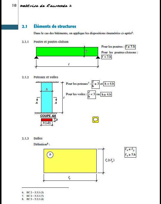

  • Je crois qu'il faut verifier le flambement dans le sens transversal, et un poteau de 25*100 est un voile h>4*e.

D'APRES LA REGLEMENTATION SI h >= 4 B ? DONC ON EST EN PRESENCE DE VOILE ET NON DE "POTEAU", ALORS POURQUOI VOUS VOULEZ TRAITER VOTRE ELEMENT COMME ETANT POTEAU DE GRANDE HAUTEUR , ALORS QUE C'EST UN VOILE
CONSIDERER L'ELEMENT COMME VOILE ET FERRAILLLER LE EN CONSQUENCE ( SECTION RECTANGULAIRE)

voila l'article PS92: 11.1.2.4 Pièces comprimées, pièces fléchies,si b sup ou egale 4a, la pièce est considérée comme un mur.
pour ton cas mon amis tu consulte BAEL91 modifié 99 art E.6.2,5 cas de voiles de très grande hauteur fonctionnant en console...
en plus mon ami ton élément est décoratif donc il sera articulé et par conclusion sera un éléments préfabriqué donc il faut consulter le DTU éléments préfabriqué en béton!!

On 6/28/2011 at 6:00 PM, GUISSET said:
votre élancement est trop grand, il faudrait augmenter la largeur de 25 cm pour ne pas dépasser un élancement de 100 à 120.
Pour le calcul, il y a ici un programme de Thonier :
Ensemble de petits programmes de calcul de béton armé sur Excel selon l'Eurocode 2 - Ecole Française du Béton
Salutations
