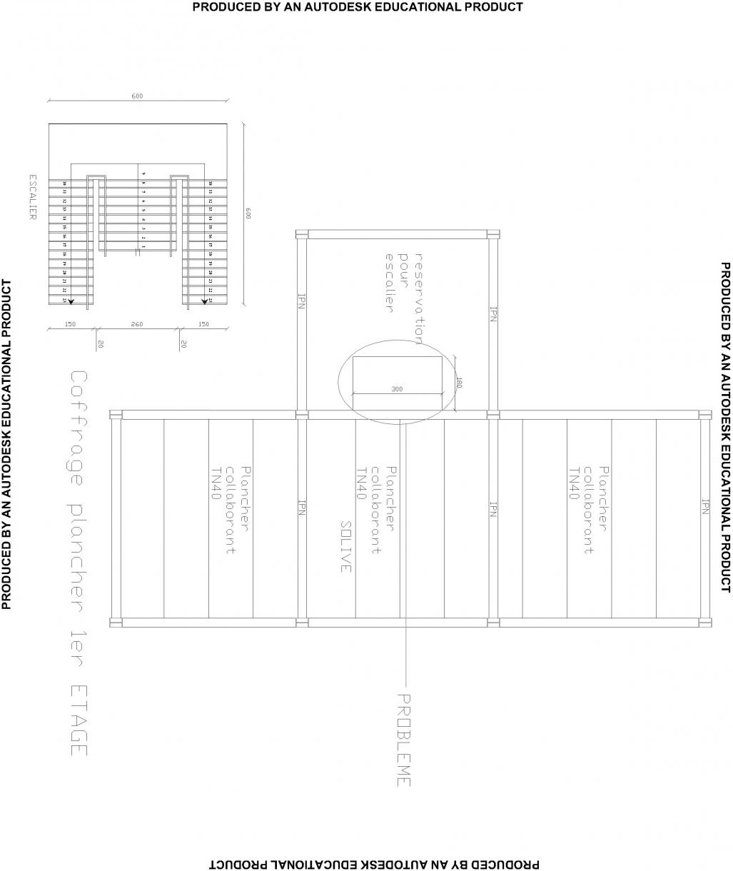

Je suis entrain de faire le plan de coffrage plancher du 1er étage mon problème ces la dalle a cotte de l'escalier
puisque elle a un seul appui comment je devrai faire est ce que elle peut sortir comme un port a faux ou elle doit avoir 4 appui

Bonjour
Vous deveez mettre en port a faux des solives métallique pour aller chercher votre escalier.
Un plancher collaborant ne peut pas partir en port a faux sur une aussi grande longueur.
Votre escalier est en béton ? en métal ?
Vous ne pouvez pas ajouter des poteaux a l'arrivée de l'escalier pour éviter d'avoir vos solives en port a faux ?
Pensez bien a reprendre vos charges induite par l'escalier sur votre solives ou poutres de rive.
