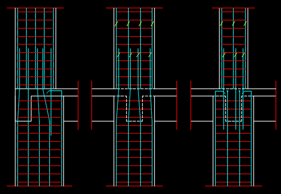

1- ferraillage d'un poteau qui a des sections variables (par exemple 50X50 RDC ,40X40 1èr étage.....)

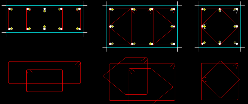

2- détail pour le ferraillage d'un voile de contreventement au niveau d'une ouverture.

    salut, 1- le ferraillage de poteau au niveau de la réduction de la section de béton, c'est que lors de coulage de la première section il faut prévoir des barres d'attentes (barres de recouvrement de
comment_57745
salut,
1- le ferraillage de poteau au niveau de la réduction de la section de béton, c'est que lors de coulage de la première section il faut prévoir des barres d'attentes (barres de recouvrement de la nouvelle section) ancrées dans la première section de longueurs de de 40 ou 50 fois le diamètre en fonction de la zone sismique plus la réduction de la section de béton dans votre cas 10 cm (réduction de 50x50 à 40x40)
2- disposition constructives = prévoir un chainage autour de l'ouverture en plus de la section de calcul,
3- un poteau de chainage si j'ai bien compris tu parle d'un potelet, généralement c'est pour réduire les panneaux de la maçonnerie pour éviter le fissuration, pour sceller une porte, un barrodage, etc

-Pour le ferraillage d'un voile de contreventement avec des ouvertures : son ferraillage est normale sauf au niveau de l'ouverture ou il ya une concentration des contraintes (en effet il est similaire a un plancher dalle avec des ouvertures) : voir photo ci-contre, les armatures diagonale de 45° ne sont pas tjrs utilisé mais leurs rôle et d'éviter les fissuration d'angle .
- Pour le ferraillage des poteaux avec réduction des dimensions entre étages : il suffit d'ancrer de 90° les barres qui vont s’arrêter, et de considérer une pente de 1/6 pour les barres qui vont continuer et ne pas oublier les attentes.
et Voici des coupes types qui corresponds a chaque cas de figure
