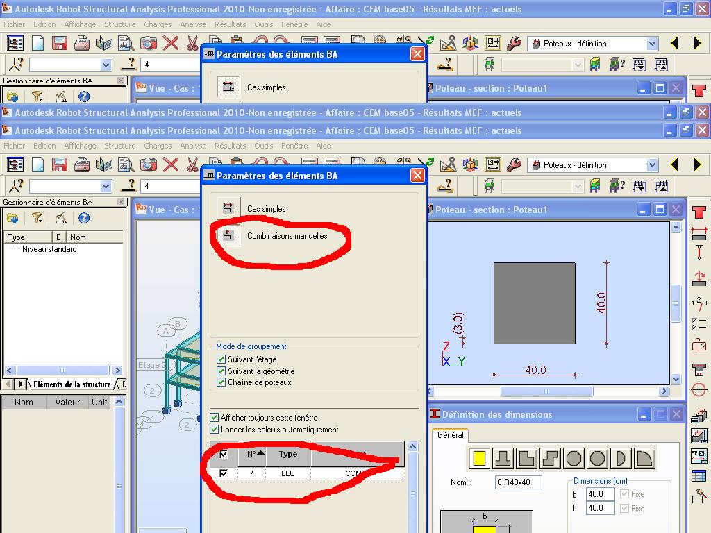

je n'arrive pas a comprendre ce problemme des combinaisons dans RSAP2010 quand je declarer les combinaisons de charges et entame à le ferraillage des elements je trouve tous les combinaisons dans la case (cas simple) comme l'indiquent les deux photos dans les piéces jointes
qui peut nous donne une solution a ce problemme

je pense que ton problème est dans la définition des combinaisons, car les cas, 4A6 et 9A11 sont des charges sismiques et non des combinaisons donc c'est logique qu'elles sortent comme cas simples, uniquement le cas 7 qui est une combinaisons ELU;
essaye de reprendre la définition des combo comme tu as fait pour le cas n°7
