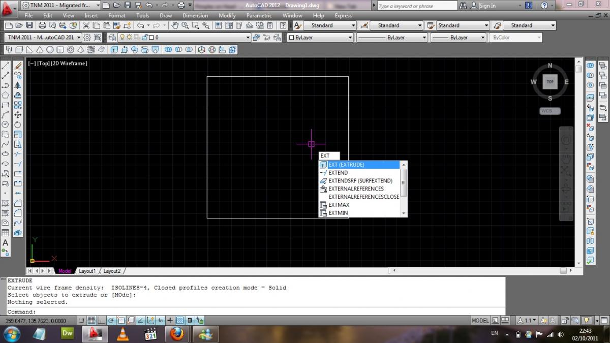

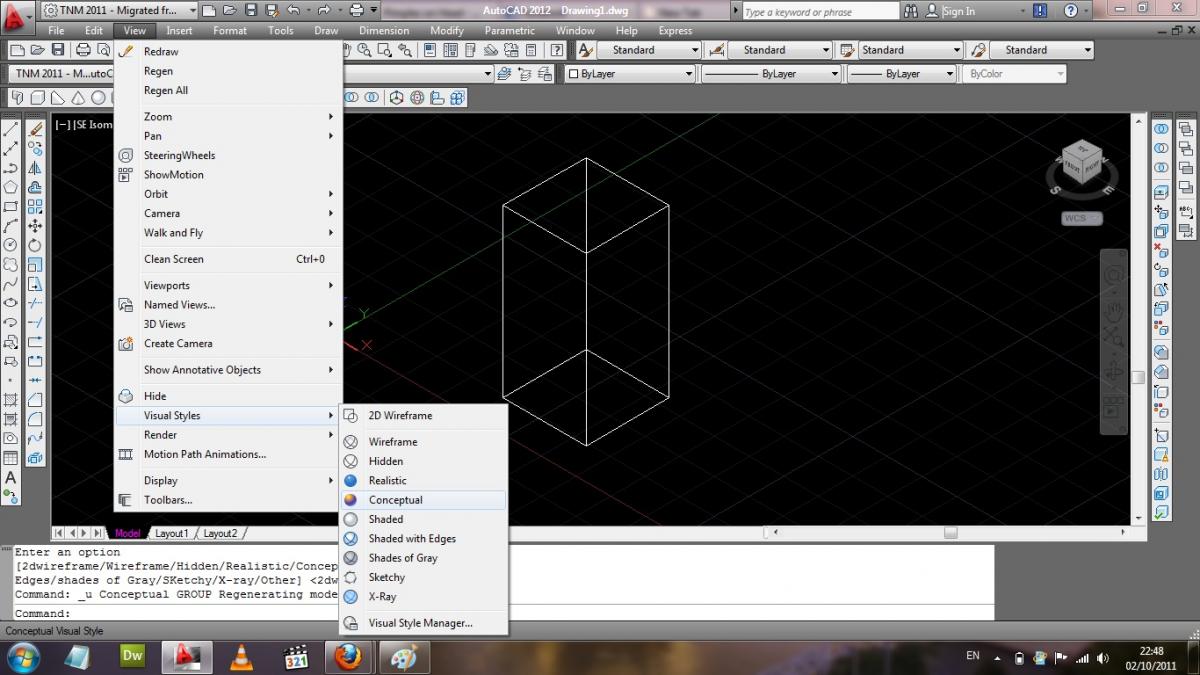

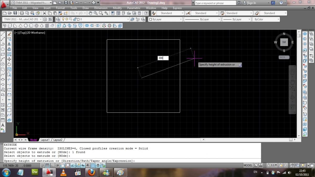

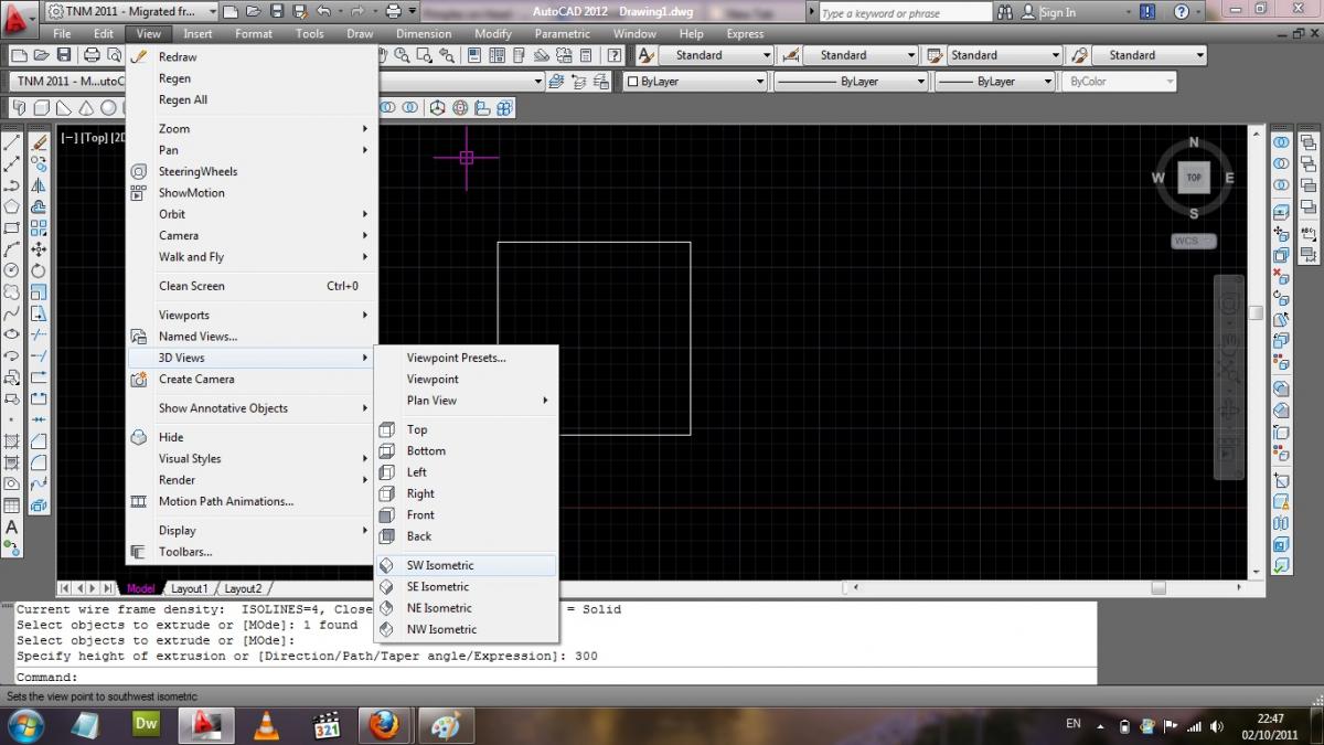

Pour le 3d, le minimum c'est Autocad 2007. Il y a beaucoup de cours online et gratuits en versions pdf et video (le hic c'est que la plupart sont en anglais) mais je me rapelle avoir telecharger un livre autocad 3d en francais. Comme base: Tu peux essayer de faire des objets fermé (polyligne ou region) sur le plan xy (vue du haut) et faire des extrusions dans l'axe z avec la commande Extrusion. Les extrusions en z peut être positifs ou négatifs,
