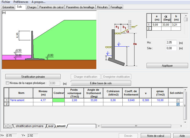

Bonjour, j’utilise le programme ROBOT EXPERT Mur de soutènement pour dimensionner un mur de soutènement avec un talus arrière. L’angle de frottement du sol est de 33°. L’angle d’inclinaison du talus est 33° aussi.
J’ai entré ces deux angles comme la figure ci-dessous.

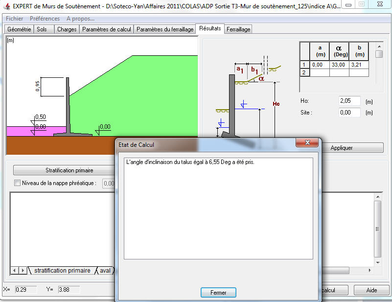

Après, je lance le calcul par un clic sur l’option « Résultat ». Le logiciel me donne une fenêtre ci-dessous.

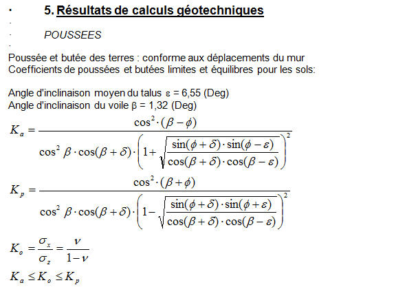

Alors, il a pris un angle de 6.55° dans le calcul. Dans la note de calcul, il écrit comme ci-dessous.
Alors, vous savez pourquoi il n’a pas pris 33° ???

  • bonjour ; il faudra prendre une longueur infinie du talus ( hypothèse que l'on prend généralement pour faire un calcul manuel... ) , avec l'angle d'inclinaison que vous mentionnez ; vous vérifierez

en effet, meme mois j'ai effectué un essai j'ai le meme probleme,
mais, il y'a une relation entre l'angle d'inclainison et la distance b
à chaque fois que b augmente l'angle augmente avec.
vous vérifierez sur la note de calcul qu'il prend effectivement l'angle d'inclinaison que vous avez saisi.
