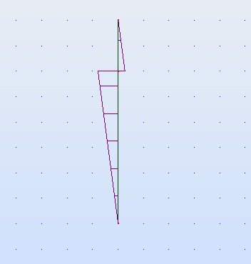

Il s'agit d'un poteau béton de 4 m de hauteur sur lequel est appuyée une poutre béton, sur cette même poutre béton est disposé un corbeau pour reprise de plancher alvéolaire. Il y a donc un moment en tête des poteaux en plus de l'effort normal.
les poteaux sont bi articulés, donc le moment aux extrémités est nul. Par contre pour le calcul en flexion composée (avec méthode forfaitaire bael a.4.3.5), faut-il effectuer deux calcul, un avec le moment maxi positif et un autre avec le moment négatif (voir pj).
sachant que les deux efforts horizontaux induis par le moment seront repris par les planchers béton.
