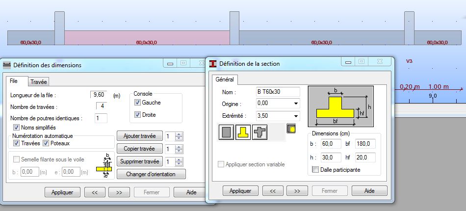

le logiciel robot nous donne pas la possibilité de calculer une semelle filante comme en calcul une semelle isolée ou jumelée ou comme un poteaux ou une poutre, mais il faut la calculer séparément en introduisant les dimensions des sections et des distances ainsi que les charges.
voir pièces jointes.
