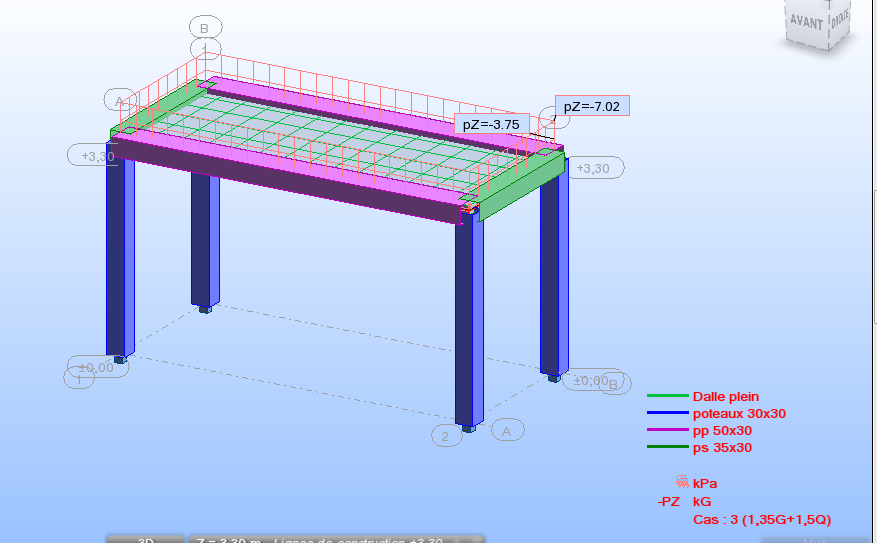

Je ss nouvelle ici, j’ai une question concernant les efforts des poutres, poteaux et fondation
j’ai modéliser un local de : G=5,2KN/M2 , Q=2,5KN/M2 ,PP=50X30 , PS=35X30 , DALLE PLEIN ep=15cm , (grand travé =5,90M , petit travé=2,50M )entre axe , hauteur =3,30 M

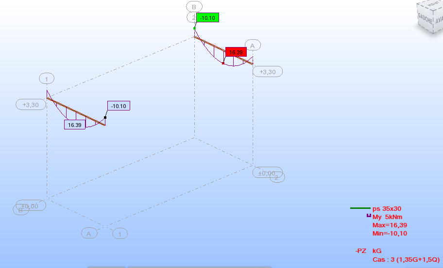

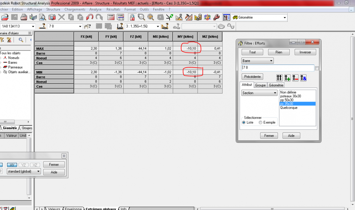

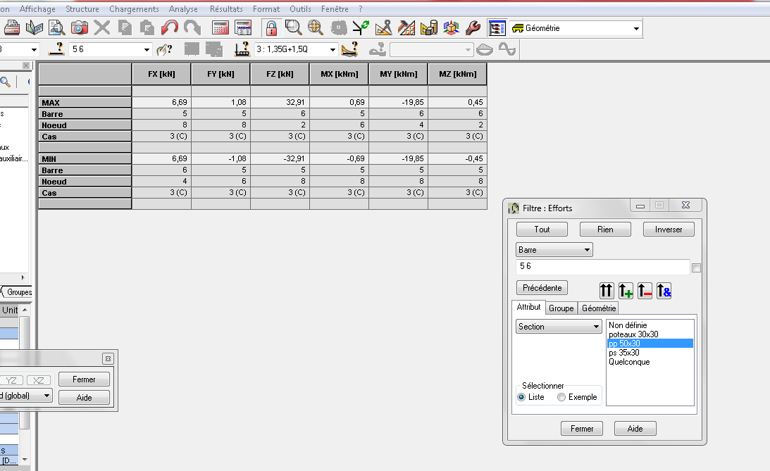

j’ai modéliser un local avec logiciel Robot-bat 2009 : G=5,2KN/M2 , Q=2,5KN/M2 ,PP=50X30 , PS=35X30 , DALLE PLEIN ep=15cm , (grand travé =5,90M , petit travé=2,50M )entre axe , hauteur =3,30 M
pour les résultats du tableau les Moments obtenu en travées et en appuis pour poutre principales Mty =20.96kn.m et May=-20.96kn.m
et pour les résultats du graphe les Moments obtenu sont : pp Mty=83.18kn.m et May=-41.55kn.m
Suite à mes calcules par logiciels robot j'ai trouvé les moments des través du tableaux sont différents et la phase graphique ne sont pas identique ?????????? svp je demande l'aide

comment peut on avoir un moment +20.96 et -20.96 , mon premier avis ce résultat n'est du à une combinaison mais à un cas simple soit E et -E
et dire que les résultats du tableau sont différent de ceux cités sur graphe c'est autre chose.
donc je pense soit ce n'est pas ma même combinaison soit ce n'est pas le même élément (nœud de poteau ou de poutre) ou l'emplacement sur l’élément ( le max n'est pas souvent a mi travée)
