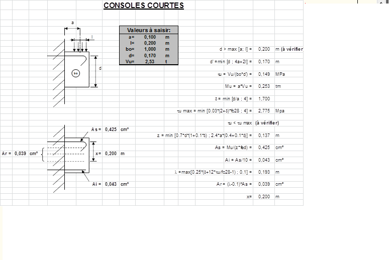

  • rebonjour voici le fichier excell des calcul d une console les aciers sont en bas de tableau je veux bien un schema qui presente ces resultats cordialamenet

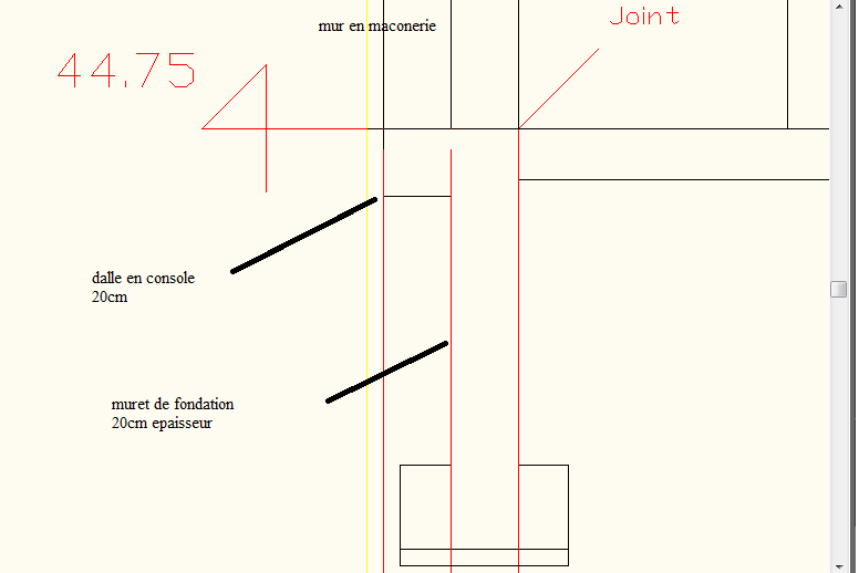

la console sort de 20 cm de muret qui s appui sur la fondation, la section est h=20cm long = 10m
voici le schéma , la question est selon le bael article relative aux calcul des console me donne un feraillage acier sup 2ha12
et acier inf ainsi un feraillage Ai entre les acier sup et inf, je voudrais bien savoir comment on met ces cadres , est ce qu on peux mettre des cadres de 10m de longueur .

Merci pour votre réponse, et comment on réalise les cadres horizontales entres les aciers sup et inf. est ce qu'on peux mettre des des cadres horizontales de longueur de 10m sur toute la longueur de la console comme stipule la regle de BAEL comme indiqué sur le fichier excel ci joint en dessus merci
