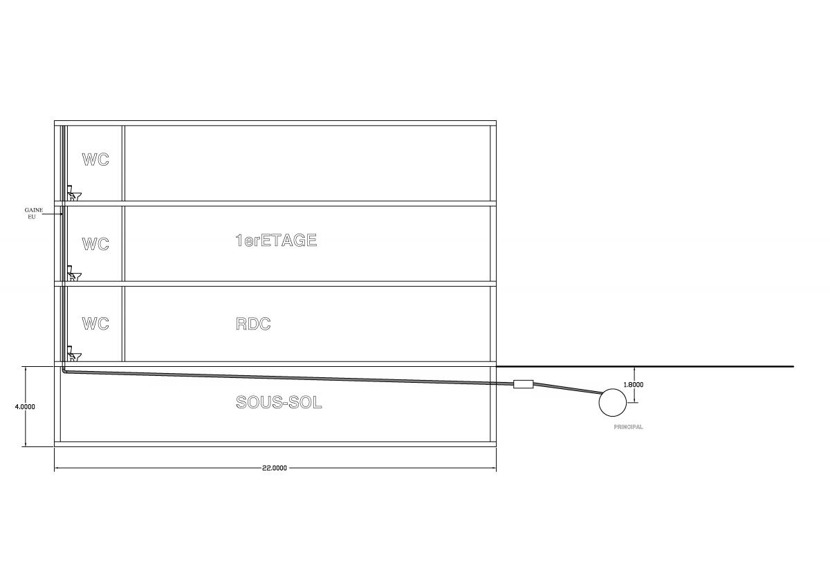

le problème est au niveau des descente d'eau usée puisque j'ai un sous-sol qui se trouve au dessou
de la gaine principal alors est ce que je peut faire une déviation comme dans la photo sans continuer au sous sol ou bien c'est impossible

BJR , TA SOLUTION EST CORRECTE ET FAISABLE , JUSTE UN TRUC A FAIRE JE TE PROPOSE DE PLACER UN COUDE 45° AU POINT DE JONCTION ENTRE LA COLONNE DESCENDANTE ET CELLE QUI VA EN PENTE
