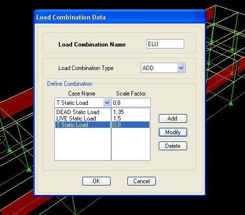

    Etapes pour modéliser la charge T sur Etabs: Assignation de la charge T, qui est en réalité l’écart de température que peu subir l’élément d'une structure dans sa zone d'implantation. Généralement le

Le 11/11/2011 à 14:18, ZanguaZangua a dit :
Assignation de la charge T, qui est en réalité l’écart de température que peu subir l’élément d'une structure dans sa zone d'implantation. Généralement les éléments périphériques qui y sont exposés.
Introduction de la valeur de l’écart de température
(faut calculer cette écart; exemple: de -4°C en hiver à 16°C en été ca fait 20°C d'écart)
Combinaisons à considérer selon les états limites:
Après lancement de l'analyse on peut apprécier les sollicitations qui en découles:
Voilà pour ce petite aperçu qui répond en générale a la question mais pas à toutes les questions qui entourent cet effet de température... leS phénomèneS de prise et séchage du béton sont tout aussi à considérer.
Crdt.
