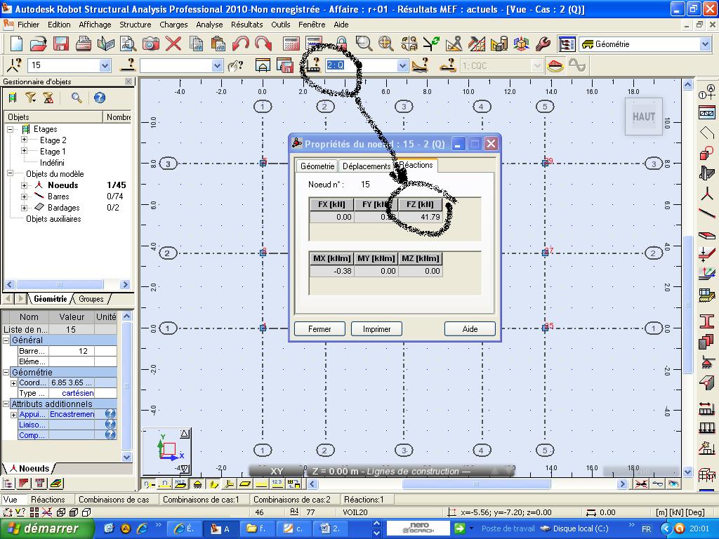

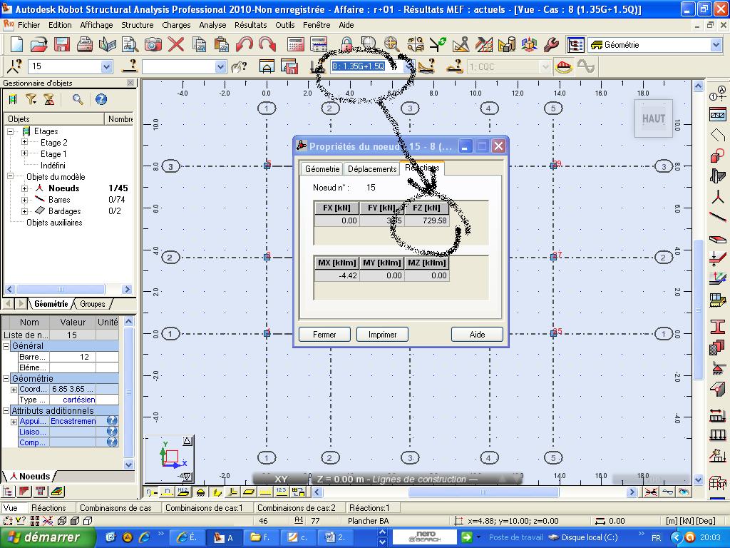

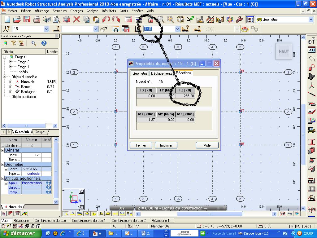

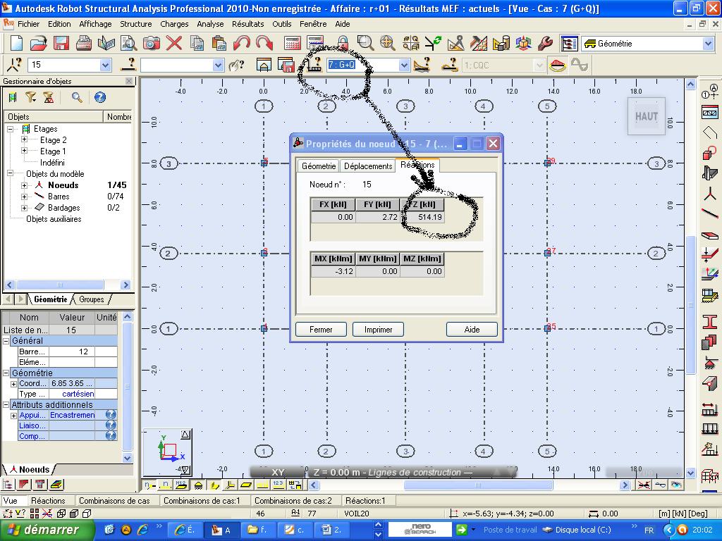

Posté(e) le 29 décembre 201113 ans comment_61938 salut a tous j'ai un petit problemme avec robot et descente de charge manuel je trouve les resultats suivant dans le meme poteau : descente de charges manuel G=272.58 KN ;Q= 41.79 KN ;Nu=430.67 KN; Ns=314.37 KN descent de charge chez le RSA2010 G= 236.20 KN ; Q= 41.79 KN ; Nu=729.58KN ; Ns= 514.19 KN normalement on touve les memes resultats plus de details dans les pieces jointes ma methode exacte ou non
Posté(e) le 29 décembre 201113 ans comment_61939 Comment peux-tu avec G= 272,58 et Q = 41,79, avoir Nu (= 1,35G + 1,5Q) = 268,614 ? et Ns (=G + Q) = 196,24 ? De même, avec robot, la simple addition de G+Q ne fonctionne pas. Je pense qu'il faut que tu revois tes calculs et ton modèle.
Posté(e) le 30 décembre 201113 ans Auteur comment_61946 merci mon frere plancoet vous avez raison j'ai un erreur dans le calcul manuel donc Nu= 430.67 KN et Ns=314.37 KN et apres les verification je trouve le problemme
salut a tous
