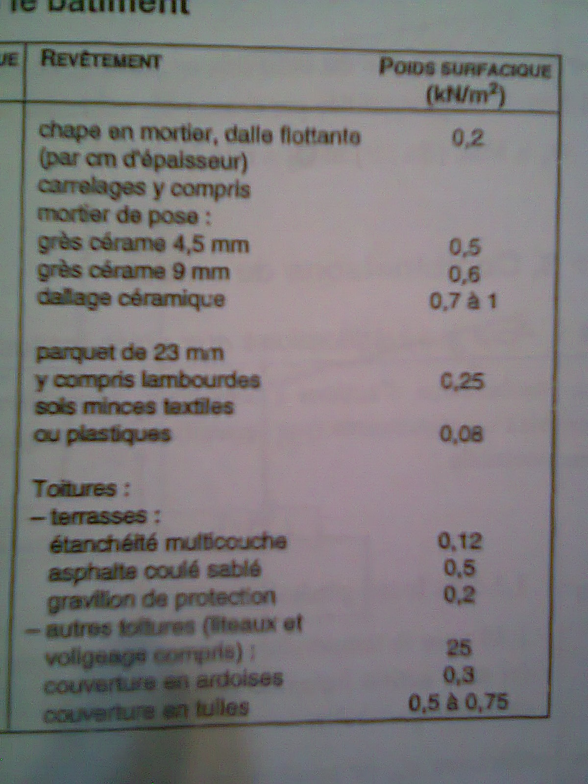

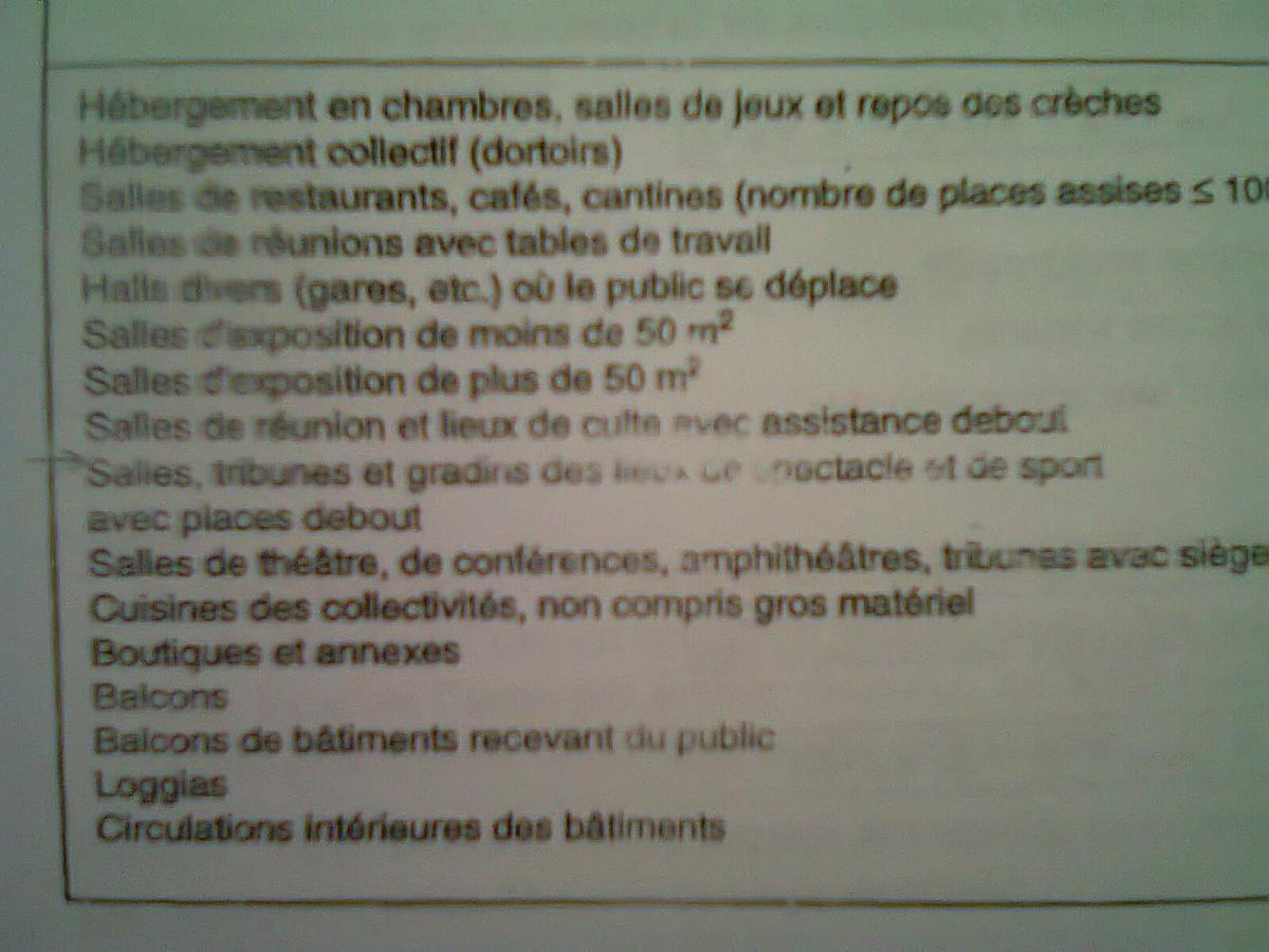

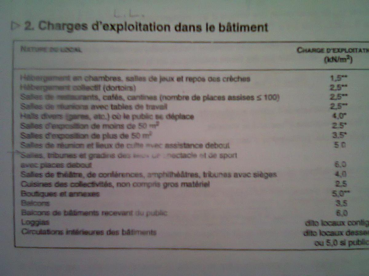

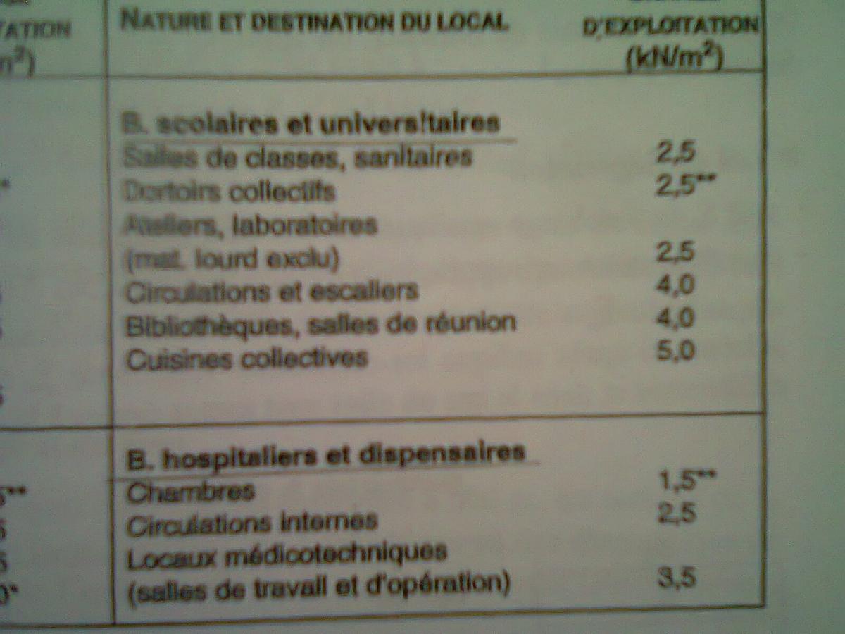

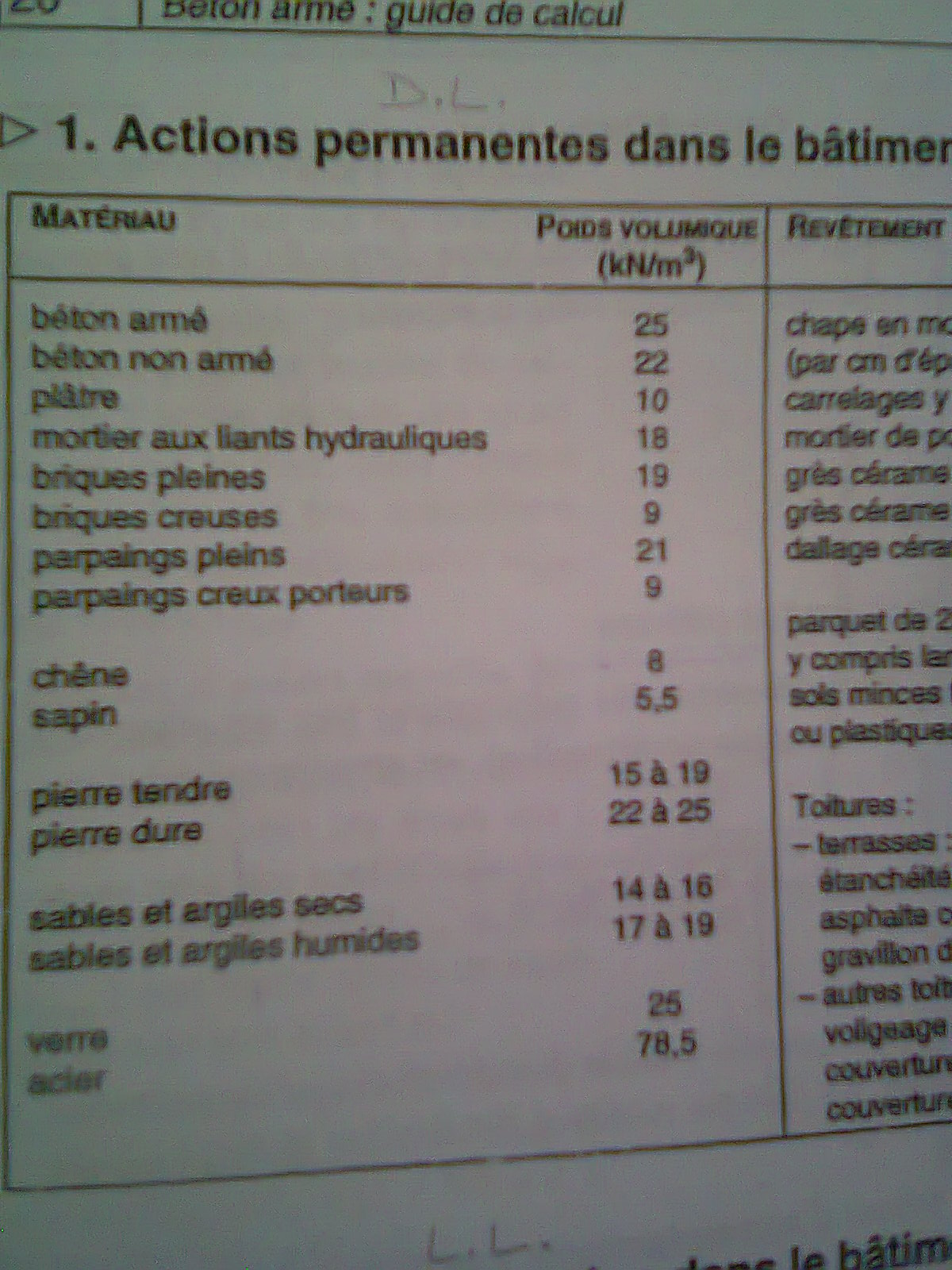

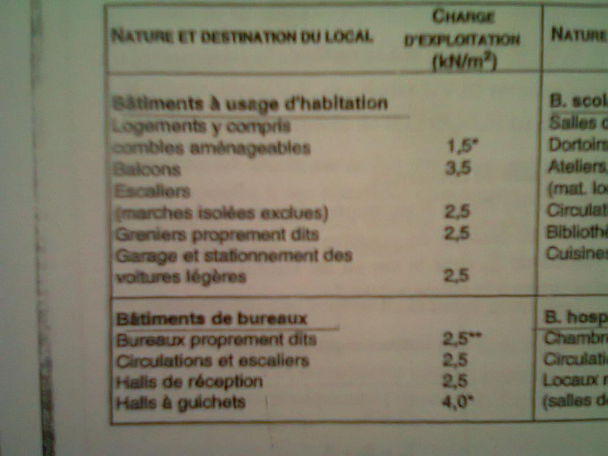

afif13 Posté(e) le 18 janvier 2012 Signaler Partager Posté(e) le 18 janvier 2012 bonsoir je cherche à connaitre approximativement les valeurs des charges permanentes et d'exploitations équivalente à un bâtiment résidentiel comprenant 7 étages.. mercii et en faite j'aime bien ce site il y a vraiment des trucs très intéressante 1 Citer Lien vers le commentaire Partager sur d’autres sites More sharing options...
