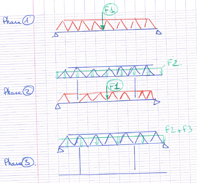

Et en structure métallique, connaissez vous un logiciel qui me permettrait de prendre un compte un phasage et surtout un historique de chargements, (pour gerer les contraintes résiduelles ...ect)
comment_84104
Typiquement un cas de structure simplifié bien évidement.
Phase 1, structure provisoire en rouge avec une charge ponctuelle (grue)
Phase 2, montage de la structure final avec chargement provisoire F2, typiquement la structure ajouté en bleu ne reprend que la charge F2 et non la F1 (grue) car elle cette dernière est deja intégralement reprise par ma structure provisoire rouge (en phase 1)
Phase 3, demontage de la grue, demontage de la structure provisoire, redistribution des appuis en paghe definitive, ajout de charges complementaire F3.
LA ou je suis bien embêté c'est que ROBOT a mon sens (malgré leur outils de phasage) ne comprend pas que la charge de la grue doit rester sur la structure de la phase 1, que j'introduit la phase 2, il me redistribue les efforts de la grue sur la structure ajouté (comme si j'avais une grosse poutre cadre avec les deux poutres treillis comme membrure.... bref ca marche pas , ou alors je sais pas comment faire.
Je sais que STAAD sait faire ce genre de calcul apparemment, mais je me demandais si vous connaissiez d'autres logiciels.

en Phase 2 : la structure bleue s'appuie t elle sur la rouge ? si non , pouvez vous expliciter cette phase ...
avez vous essayer de neutraliser l'effet de cadre avec des éléments treillis entre les 2 structures ?
ou bien en neutralisant les reports de charges non souhaités par des efforts antagonistes judicieusement positionnés et dont la résultante globale est nulle ?
salutations

Oui en effet en phase 2 la structure bleu s'appuie sur la rouge, en phase 3 les appuis sont modifié.
Ca m'enbete un peu de devoir faire des relâchements spéciaux ou des contres chargements ... bref mon modèle est bien plus compliqué que ca.
