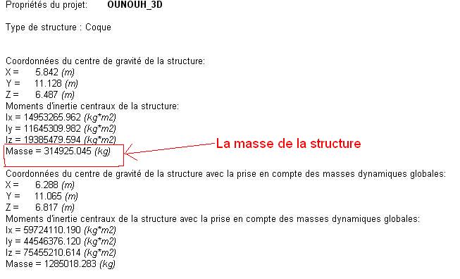

  • bonjour bon pour le poids totale de la structure prends l'axe xy aprés cherché la ou il y a la force de reaction coché Fz et tu aurras ton poids totale par la somme ps n'oublie pas le poids du rembl
  • Salut encore: - bon je fais comme ma dite mon frère rahmane115 et je trouve la même valeur comme une autre méthode et comme suite: - je coche la case réaction puis dans la case valeurs je déclaré l
  • pour le poids total a prendre pour le calcul sismique c'est WT=WG+0.2Q, WG=charges permanentes,Q=surcharges, le coeff multiplicateur de la surcharge depend de l'importance de l'ouvrage ,generalement
ps
n'oublie pas le poids du remblais + amorces poteaux + le poids du fondation pour des résultats exacte
bonne chance

grande merci mon amie rahman115 mais si tu peut métré une exemple
Miniature(s) jointe car je suit besoin de se valeur pour vérifier
V= (A.D.Q/R).WT
​et merci.

pour le poids total a prendre pour le calcul sismique c'est WT=WG+0.2Q, WG=charges permanentes,Q=surcharges, le coeff multiplicateur de la surcharge depend de l'importance de l'ouvrage ,generalement pour habitation=0.2.
donc tu peux creer une combinaison :G+0.2Q, lorsque tu definis le G et Q ,il faut mettre 1 dans la colonne "self weight multipler" pour G afin de tenir compte du poids propre de la structure et pour Q ,apres analyse tu coche Fz pour obtenir WT.
