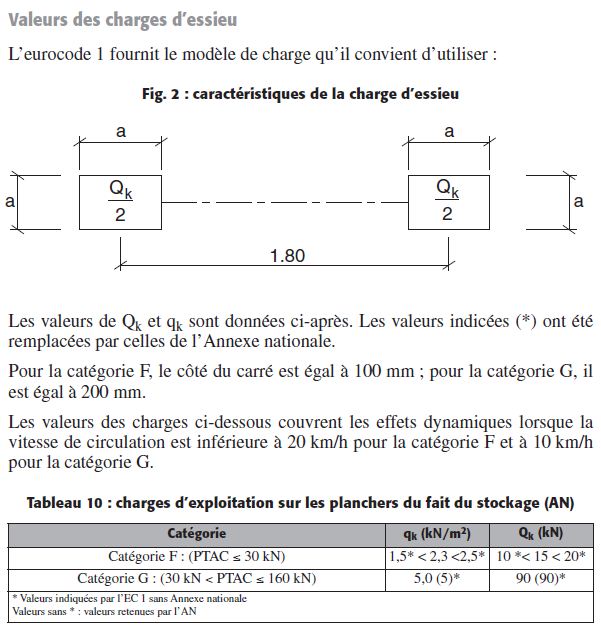

saloumayy Posté(e) le 2 mars 2012 Signaler Partager Posté(e) le 2 mars 2012 slt je suis en train de faire le dimensionnement d'une dalle pleine j'ai un surcharges d' un camion , j'ai eu une probléme de calculer le charge concentrée sur la dalle 1 retai à respecter en avant et en arriére de la camion? 2 espacement entre les roues? merci pour votre compréhensivités Citer Lien vers le commentaire Partager sur d’autres sites More sharing options...
