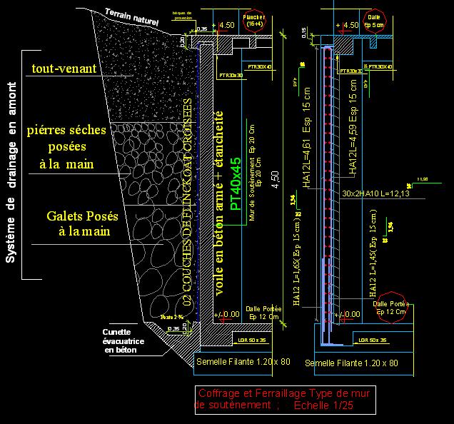

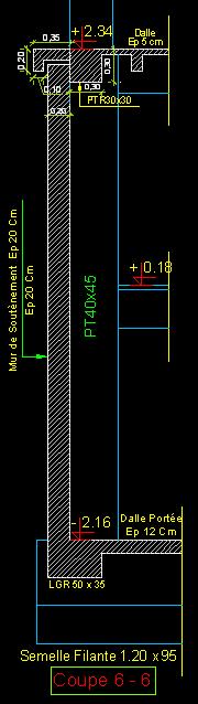

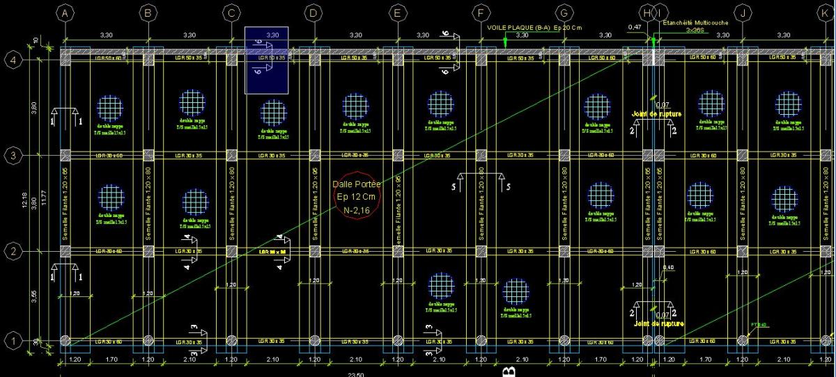

echec951753 Posté(e) le 8 mars 2012 Signaler Partager Posté(e) le 8 mars 2012 Bonsoir, je voudrais savoir si l'on peut réaliser un voile de soutènement qui ne soit pas en liaison avec la structure, si oui, est-ce qu'on peut s'en passer de la semelle filante ?, c'est à dire que ce voile reposera sur une longrine à partir du moment où il va recevoir uniquement son poids propre. je me pose cette question car lors de la modélisation avec un logiciel, j'ai constaté qu'il n'est pas de bonne conception d'intégrer le voile périphérique ou de soutènement avec la structure, car il est difficile d'échapper au mode de torsion surtout que la structure sur laquelle je travaille possède un voile de soutènement uniquement dans un coté. Je me demande aussi si on peut le faire, comment le réaliser ? Doit-on d'abord couler ce voile et les semelles isolées puis réaliser les poteaux, en ayant un joint sec? Merci. Citer Lien vers le commentaire Partager sur d’autres sites More sharing options...
