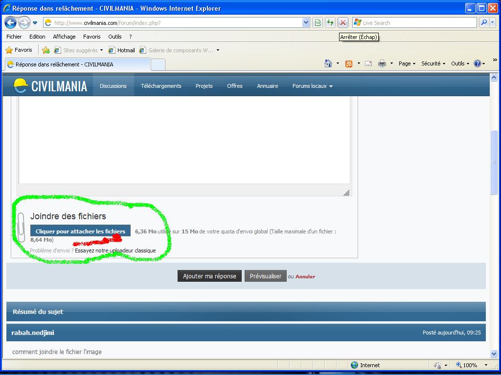

Posté(e) le 18 mars 201212 ans comment_64176 bonjour. voici une miniature comment activer cette option dans le logeciel RSA
