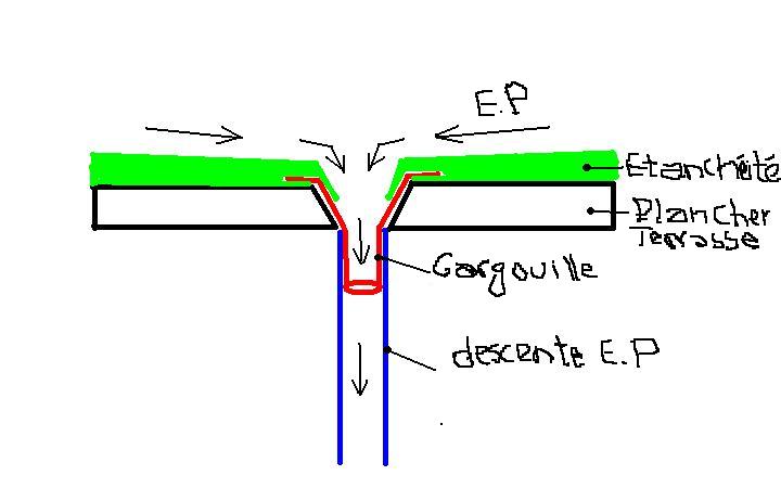

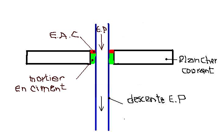

comment on assure l'etancheite au niveau de passage de la tuyautrie des chutes d'eaux
Salut, Au niveau du plancher terrasse, prévoir des gargouilles. Au niveau du plancher d'un étage courant, coulage en mortier de ciment avec un produit de reprise de bétonnage, et si nécessaire a
