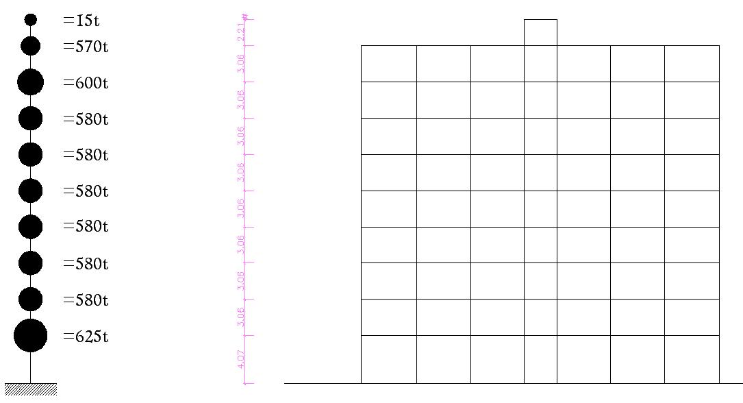

j'ai une question concernant l'étude dynamique quand on veux calculer la matrice souplesse,
j'ai un programme excel qui calcul directement cette matrice en injectant la hauteur de RDC et la hateur etage courant et E et l'inertie suivant x et y mais moi j'ai une probleme j'ai la salle machine dans la terrasse avec une petite dalle qui se pose sur 4 poteaux 30*30
on a un contreventement par voile donc l'inertie calculée Ix et Iy depend des voiles malgré quelques poteaux qu'on a néglié
ma question comment prendre en considération linertie des poteaux de cette petite dalle avec hauteur 2m dans ce logiciel?
si non je vais passer par la poutre continue et le déplacement unitaire
ou je vais prendre que ça masse avec la terrasse et je travail sur 9 niveaux?
regarder piéce jointe
