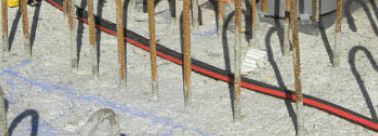

je pense que 15 cm (épaissure de la dalle pliene) par l'effet de capilarité il y'aura toujours des traces d'humidité si ce n'est pas des infiltrations.
vu la capacité de reservoir 14x14x3 il faut assurer une barriere étanche entre la dalle et les voiles (voir la piece jointe)
concernant les adjuvants il vaut mieux utiliser un adjuvant de type hydrofuge "sika hydrofuge HW" par exemple mieux que le latex, car ce dernier et utiliser generalement pour les reprises des mortiers.
