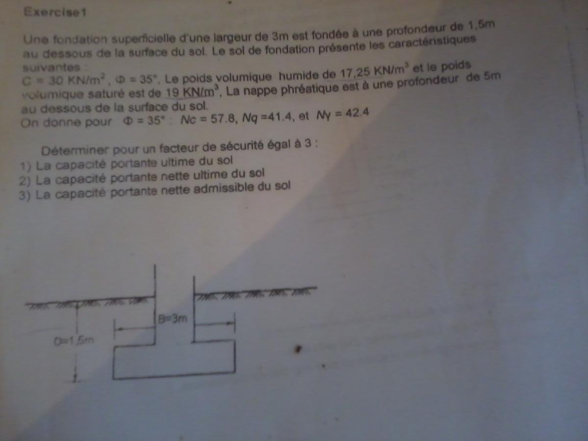

Bonjour à tous,
Je suis en train d'étudier la semelle superficielle pour la maison R+3étage. Ma problème est la taille de la terre est petite alors il y a des poteaux excentrés sur la fondation superficielle. Je joints aussi le plan et je voudrais savoir si quel type de fondation est favorable avec la sécurité ou bien l'économie?
Cordialement,
Keong
