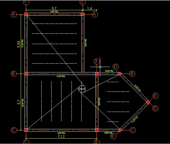

j'ai trouver des difficultés dans la premiere étape de modélisation càd la "définition des axes"
j'ai des axes incliné de 45° et je ne sais pas comment les faire ( comme le montre la photo)
peut être klk'un peut m'aider à les faire

je te conseille de saisir ta structure en passant par les coordonnées c' est plus précis
et cela t' évitera d' avoir des message d' erreur
surtout avec les parties inclinée
sinon si tu tien a utiliser les axes importe le .dxf et définit tes axes une fois le fichier importer
amicalement

et comment faire joseph pour utiliser les coordonées??
slt tu peux faire ton projet sur autocad ensuite transformer les fichiers en DXF et exporter vers robot c'est une autre solution.Je joint un fichier détailler pour les procedures de quitter d'autocad vers DDC.
Bonsoir le fichier Joint ne correspond pas a sa demande ceci s' utilise sur une ancienne version de CBS (autodesk concrete building nouvellement appelé )
par ailleurs pour ce qui de la méthode par coordonnée je vais te faire un petit tutoriel pour t expliquer

voici le lien pour un tutoriel en vidéo
http://dl.free.fr/olgGjmTqb
je l' ai fais avec le module coque " sans définir les axes "
je préfère cette méthode car la tu sais réellement ce que tu rentre
en plus quant une structure est voûte genre tunnel parfois il faut pousser
la précision jusqu’à' 4 chiffres après la virgule
certes avec Axes ça passe mais ...
