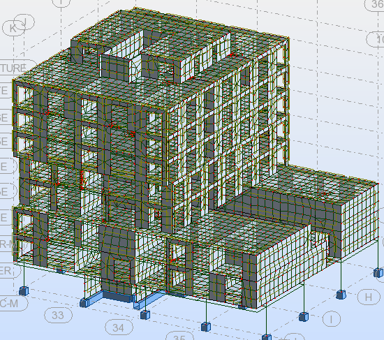

il est bien vrai la modélisation sur CBS est facile Mais sur Arche ossature avec l'option import dxf
+advance concrete puis expor vers Design il y a aussi un gain de temps énorme moi j' aime Bien RSA et
CBS mais a chaque fois que j'ai eu a faire le Modèle sur CBS et que j envoi sur RSA si c' est pas le
Maillage qui est incohérent au bord c' est élements distors or avec Graitec rarement ce genre de
probléme apparait au niveau du calcul
voici un des modéles fais sur Robot
imaginez le temps passez pour le faire et a la Fin ????
