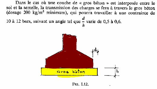

J'ai toujours pensé à assurer une transmission efficace des bielles de charges des fondations au sol (à travers le volume de rattrapage en gros béton). A mon avis, pour éviter le risque de fissuration des bords de gros béton (qui est un béton non armé) sous l'effet de bielles de charges (photo jointe):
1) Il est judicieux de prévoir un ferraillage léger dans le gros béton lorsqu'il est profond (quelques mètres).
2) Dans tous les cas, il faut assurer un bon compactage au alentours du volume de gros béton.

la charge verticale de la semelle n'est pas appliquée verticalement dans le gros béton (voir le méthode des bielles)
d’après Fuentes le rapport de débord et la profondeur de gros béton est de l'ordre de 0.5 à 0.6
http://www.civilmania.com/uploads/monthly_05_2012/post-39626-0-54294400-1337542185.jpghttp://www.civilmania.com/uploads/monthly_05_2012/post-39626-0-54294400-1337542185.jpg
