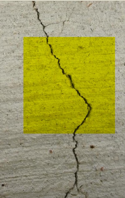

nous avons realiser un mur de soutenement voir document en piece jointe.
il y'a l'apparition de fissure environ 2 mois apres.
la surcharge sur la rampe est de 2T/m² ( zone de circulation de voiture). hauteur (variable) maxi 1.67m

question : A quoi est du l'apparition de ses fissures ?

    Bonjour les fissures apparaissent , soit que la section du béton est sous dimensionnée par rapport aux charges appliquées , soit le matériaux utilisée n'est pas conforme, revoit ta note de calcul

    je pense que le probleme vient des armatures transversales, (ferraillage insuffisant ou les espacement sont dépassés) car les fissures sont vertivales et ces dernieres sont pas dues aux poussées des t

    Bonjour, Vos fissures sont probablement liées au retrait du béton. L'espacement des joints de dilatation 25m est trop important.

je pense que le retrait vient juste aprés le durcicement du béton, autrement dit aprés l'évaporation de l'excés d'eau,
mais regardé bien cette photo (la largeur le la fissure n'est pas due au retrait)
