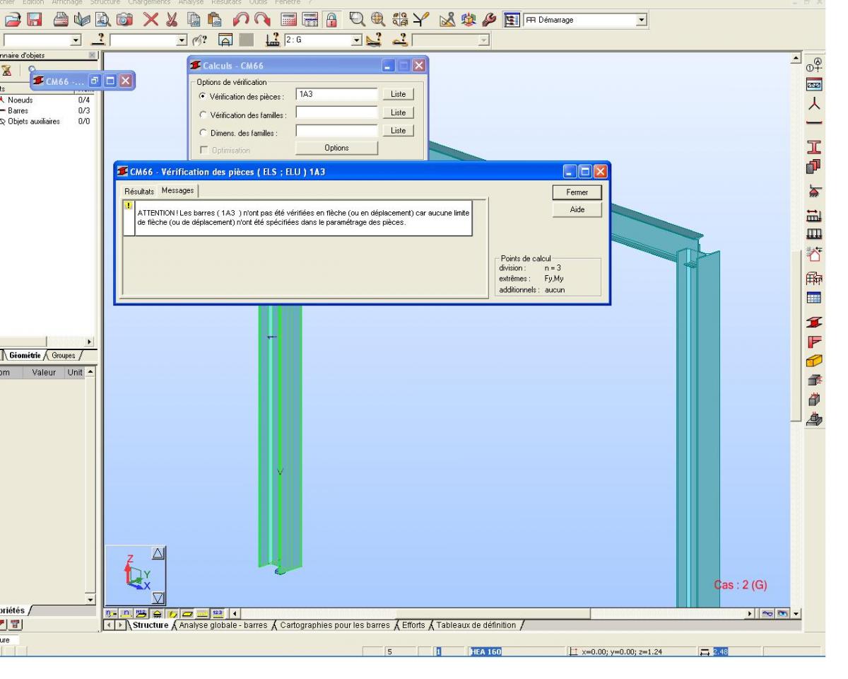

j' ai modéliser un portique en Acier ( IPN 160 poutre et HEA 160 ) sur Robot
quand je lance le calcul il m' affiche ce message (voir piece jointe)
j' aimerais que vous m' aidiez a le resoudre

    modele corrige ..... juste de specifie au robot s'agit t il d'un poutre en acier ou poteau pour qu'il adopte le limite de fleche convenable le votre certains poteau ou poutre sont definit seul

modele corrige ..... :)
le votre certains poteau ou poutre sont definit seulment comme etant des barres simple ( robot ne trouve pas sont limite dans le norme
appropries)
appropries)
Bonsoir ,
Justement j' aimerais savoir ou spécifier cela
par ailleur concernant l' assemblage j' aimerais que vous m' aidiez a le faire sous Robot
