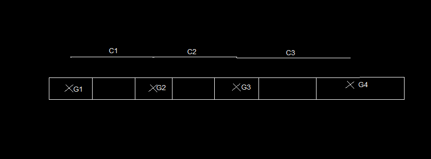

bonsoir a tous
voila je cherche comment calculer les moment statique des trumeaux par rapport au centre de gravité
pour le trumeaux un et deux je sais comment faire
mais pour le 4 et 3 j'y arrive pas
surment parceque j'ai pas compris le principe
mercii a tous d'avance pour vos réponses

Bonsoir,
Je suppose que vous cherchez la position du centre de gravité de l'ensemble
Xcdg par rapport à G1 =(S2xC1+S3xC2+S4xC3)/(S1+S2+S3+S4)

Bonsoir,
Si=section de chaque élément
Le moment statique de l'ensemble par rapport à ce centre de gravité sera nul
le calcul du centre de gravité est deja fais et disant qu'il vaut d
le moment statique du premier trumeau m1=A x d
le moment statique du 2emme trumeau m2=m1+A2 x (d-2C2)
mais les m3 et m4 comment les trouver!!!!

Désolé mais je rectifie la formule qui présente une erreur
Xcdg par rapport à G1={S2xC1+S3x(C1+C2)+S4x(C1+C2+C3)]/(S1+S2+S3+S4)
Si vous notez d la valeur ci-dessus et A les sections et si le centre de gravité est situé entre C2 et C3
m1=A1 x d
m2=A2 x (d-C1)
m3=A3 x (d-C1-C2)
m4=A4 x (d-C1-C2-C3)
Sauf erreur m1+m2+m3+m4=0
Le moment statique de chaque élément est le produit de la section par la distance du centre de gravité de l'élément au centre de gravité de l'ensemble des éléments et ceci en prenant la distance en valeur algébrique
