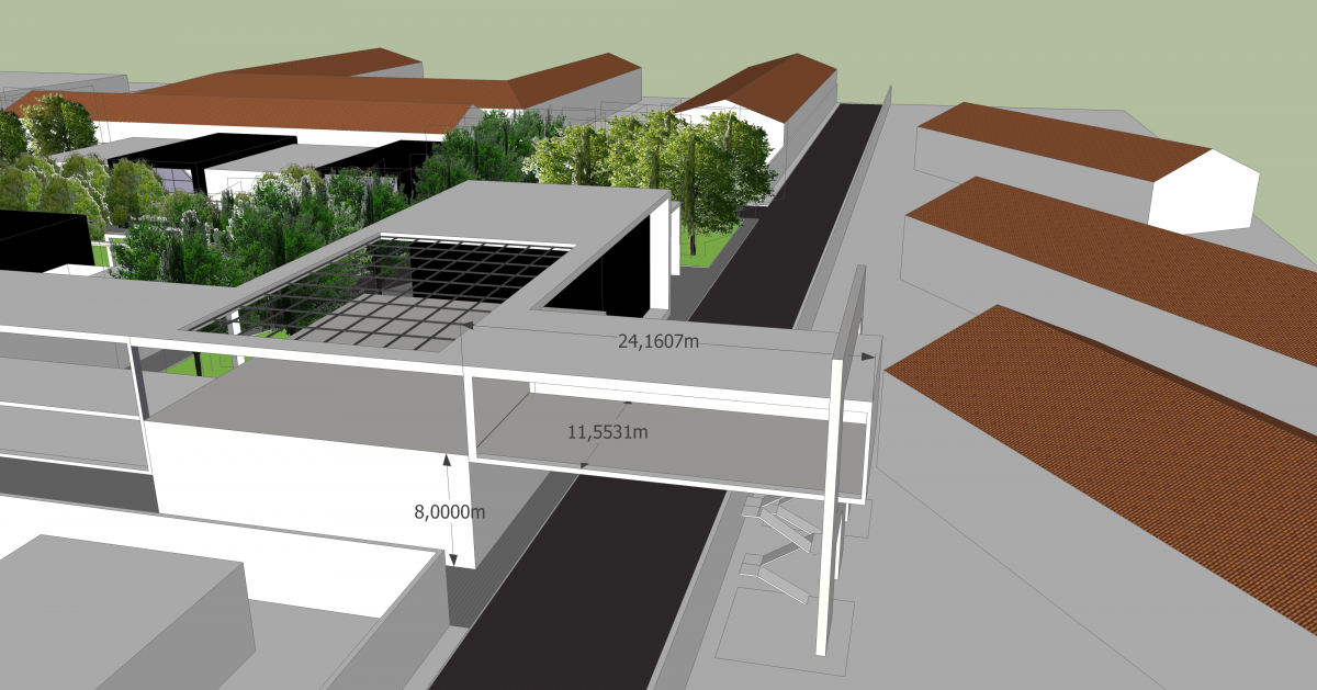

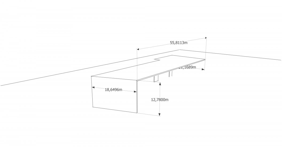

bonjour a tous
quelle type de structure utiliser dans les deux cas est si possible avoir les détail de construction
c'est vraiment urgant
merci pour votre aide

Bonjour.
Pour le premier cas vous pouvez mettre en oeuvre des portiques de 12m de haut et d une portéé de 22m environ espacés tout les 6-7m par exemple.
J imgine que vius ne voulez pas de poteaux au niveau de la grande ouvertue en facads, je propose de mettre en place une poutre treillis de 5 de lo g quj permettra de supprimer les poteaux des portiques sur cette facade. Par contre attendez vius a une poutre treillis de 4m de haut environ... A voir sk c est possible.
