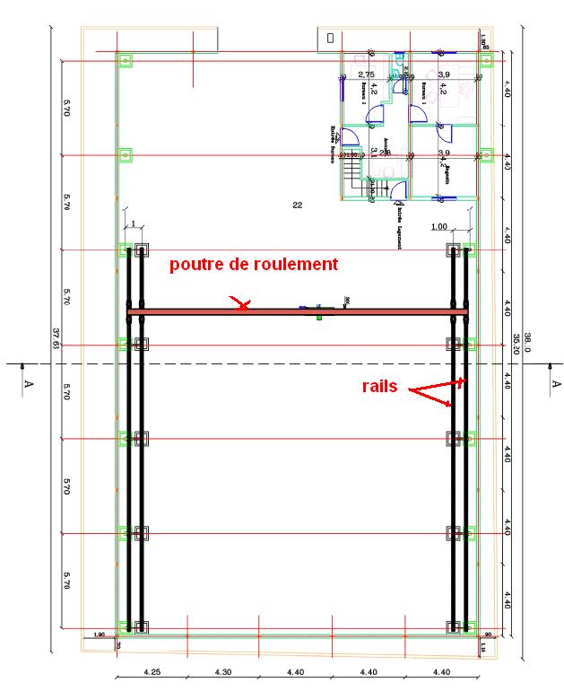

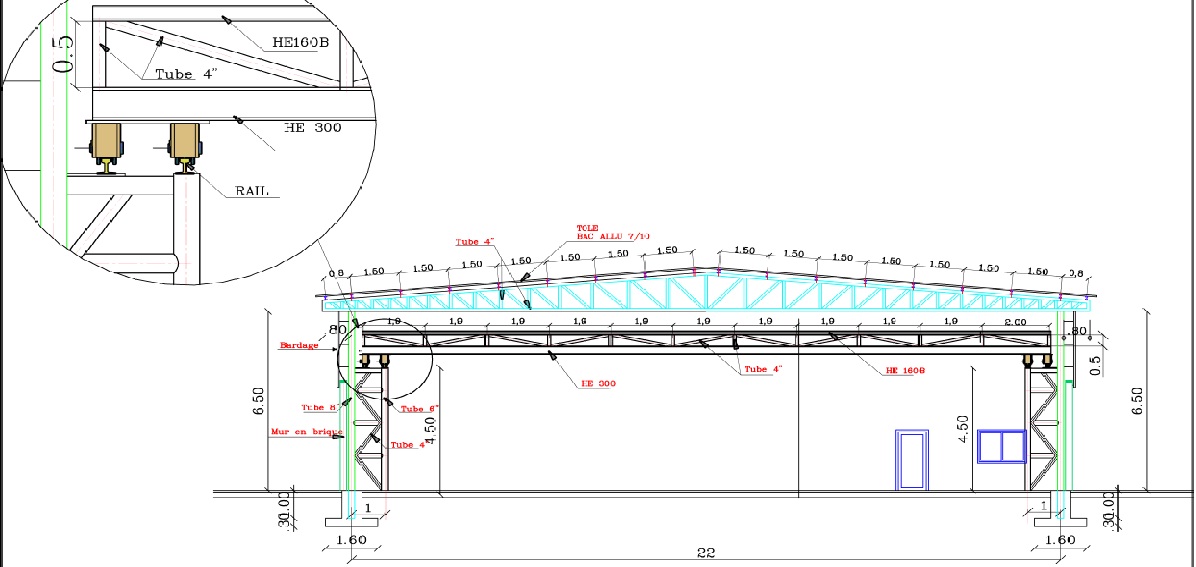

J’étudie un hangar avec un pont roulant, et pour le modéliser j'ai utilisé le logiciel Robot.S'il vous plait est ce que quelqu'un peut me dire comment modéliser le pont roulant et est ce que les rails doivent figurer ou non ?? merci d'avance.
Vous trouverez ci-joint un plan de la structure!
j'attend vos réponses les amis :)

    bonjour, pour répondre a votre question,on ne tient pas compte du rail('type burbach)pour la modélisation. J'ai quelques remarques a formuler,je ne vois pas le chemin de roulement,d'autre part con
J'ai quelques remarques a formuler,je ne vois pas le chemin de roulement,d'autre part concernant votre pont roulant,je ne connais pas la charge nominale,mais néanmoins,vous dessinez deux sommiers de chaque coté de votre longeron de votre pont roulant,il faut disposer qu'un seul sommier,car dans votre système les réactions verticales ne sont pas égales(lors de la rotation des appuis)
cordialement
gérard demeusy

Merci M Gérard pr votre réponse! pour la charge elle est de 5000 KG, et le chemin de roulement la charge se déplace horizontalement sur la poutre de roulement et logitudinalement par le biais du deplacement de la poutre sur les rails. veuillez voir le plan ci-joint!
Excusez moi , je suis encore débutant j'ai pas bien compris ( 'type burbach)!
Merci encore une fois pour votre aide M Gérard!
