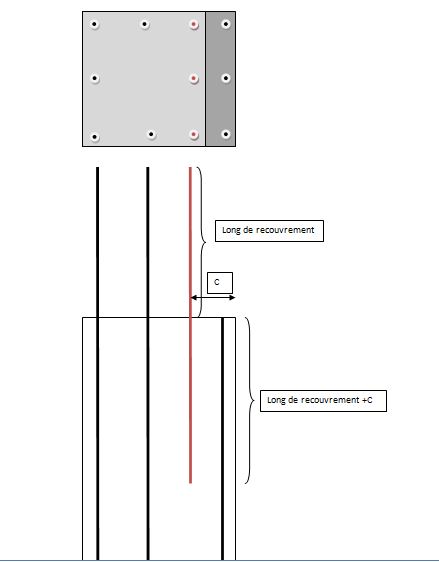

    bonjour. Pour réduire la section de poteau, il est de préférable le réduire uniquement d'un coté (angle) et avant de couler le poteau faire limiter les barres de coté à réduire juste au niveau de pla
  • Attention, de cette manière, l'effort apporté par le poteau de l'étage supérieur n'est plus centré et on doit calculé le poteau inférieur en tenant compte du moment de flexion apporté par le poteau su
  • bonjour, il faut arrêter vos aciers du poteau inférieur sous le plancher et prévoir des armatures venant en recouvrement avec ces aciers et sortant en attentes pour le poteau supérieur et positionn

il faut arrêter vos aciers du poteau inférieur sous le plancher et prévoir des armatures venant en recouvrement avec ces aciers et sortant en attentes pour le poteau supérieur et positionnées en fonction du coffrage de ce dernier.

pour compléter la réponse de GUISSET pour ce qui est des attentes, tu as 7 nouvelles barres si tu diminue la section en ayant la réduction que sur 2 des 4 cotés du poteau et tu garde 1 barre., par contre si tu réduit des 4 cotés tu crée a ce moment la 8 nouvelles barres.

Pour réduire la section de poteau, il est de préférable le réduire uniquement d'un coté (angle) et avant de couler le poteau faire limiter les barres de coté à réduire juste au niveau de plancher et prévoir des barres de recouvrement en remplacement à celles limitées avec un recouvrement des deux cotés supérieur et inférieur mais ce dernier il faut rajouter la réduction (exple, si la longueur de recouvrement est de 40x le diamètre et la réduction de la section est de 10cm, la longueur de recouvrement sera de 40x le diamètre +10cm)
pièce jointe
pièce jointe
Attention, de cette manière, l'effort apporté par le poteau de l'étage supérieur n'est plus centré et on doit calculé le poteau inférieur en tenant compte du moment de flexion apporté par le poteau supérieur.

Je trouve que toutes vos réponses sont raisonnables, mais le message de CirkArC attire mon attention. Il a bien raison, le centre de gravité du poteau supérieur ne sera pas dans la même vértical que le centre de gravité du poteau inférieur, ceci crée une excentricité entre les deux centres de gravités des deux poteaux.
Est-ce un problème ?
Y a t-il un autre moyen plus fiable pour réaliser cette réduction ?
