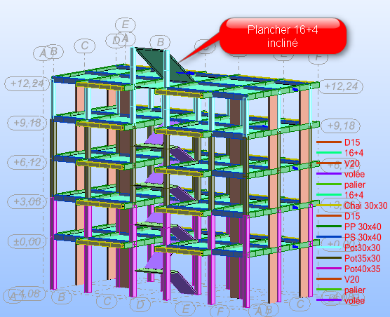

salam tout le monde, j'ai un plancher incliné(16+4) dans une structure en béton armé, et dans la modélisation que ce soit sur sap ou robot, comment faire pour attribuer le diaphragme avant de lancer la modélisation???j'ai pensé a le décomposer en partie de 1 m mais je ne sais pas si ça va marcher???

Premièrement sa depend comment tu l'as définit
Secondo S'il est incliné Tu n'as pas a définir un diaphragme etant donné qu'il ne travail pas suivant un plan parfaitement horizontale.

si j'ai compris tu essaye de modeliser un plancher incliner.je sais que les elements de stucture inclinés en BA sont ramenés à l'horizontale lorsque l'angle est petit.En se qui concerne la modelisation d'un plancher sur robot CBS incliné ,creer un modèle plan et modifier ses coordonées dans proprieté , l'onglet emplacement
