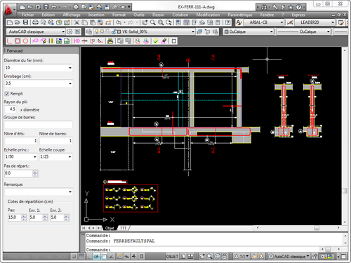

Ferracad est un complément pour AutoCAD® qui vous permet de concevoir vos plans d'armatures.
Aides pour le dessin des barres
Ferracad dispose de nombreux outils facilitant le dessin des barres.
Export des bordereaux vers Excel
La liste des fers peut être exportée vers Excel d'un simple clic. Les images des formes de fer sont générées automatiquement.
Voici le manuel d'utilisation.
Manuel utilisation Ferracad.pdf
