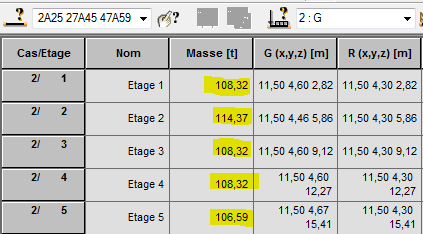

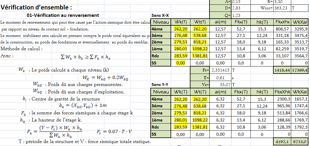

je suit entrain de modélisé une structure R+4 je le vérifié le période fondamental -les masse cumulé l'effort tranchant a la base jusqu’à maintenant tout ça va bien mes quand je viens de vérifié la stabilité
a partir de L'RPA 99 avec WK = wkg+0.2wkq avec
wkg = poids du aux charges permanentes.
wkq = poids du aux charges d'exploitation.
- mon problème et comment trouvé ce wkg et wkq avec ROBOT car avec l'option etage je trouve la masse de chaque niveau mes je ne le sait pas qui et wkg et wkq pour verifié la stabilité
mes amies je suit débutant avec ROBOT et j' espéra de me l'aide et vous trouvé les résultât sur ce pièce joint si dessous et merci.

Sur robot vous parametrez vos charges selon des cas de charges distincts. Sur votre exemple il s agit du cas de charge 2 ( indiqué en haut a droite 2:G) .Apres c est selon votre definition des cas de charges que vous determinez si c est un cas de chargement perm ou d exploitation. Vous avez sinon la possibilité de creer directement une combinaison manuelle, avec g+0,2q et ainsi exploiter facilement les resultats.

- d abord merci de vous monsieur keuj84 et sur mon problème je suit deja crée une combinaison g+0.2q mais comment je peut prendre mes résultats de wkg et wkq avec ce la car mon cas je veut juste prendre wkg et wkq de chaque niveau ....
