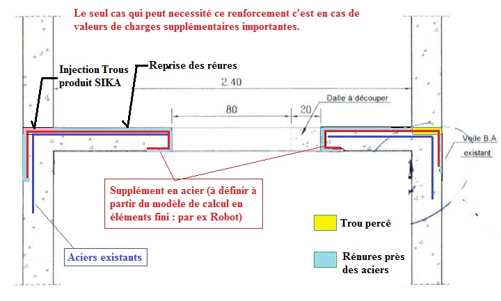

comment_69360
voilà un dessin simple :)
en principe cette solution méttalique vous coutera 2 fois plus chére que la solution en béton en plus des serieux inconvénients qu'elle pose.
Cout 1ére sollution : 2 x 2.5m => 5m x 15 kg/m => 75 kg x 2,5 E/kg => environ 200 Euros
Cout 2éme sollution : au maximum 100 Euros
sallutations
