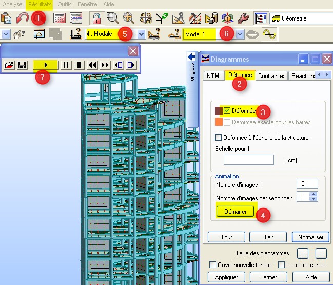

je veux savoir comment pourrais-je, si c'est possible, créer une animation traduisant les modes de vibration d'une structure.

    Bonjour pour creer une animation sur le logeciel robot il suffit de suivre les étapes suivantes de 1 à 7 comme indiqué dans la piece ci jointe.
